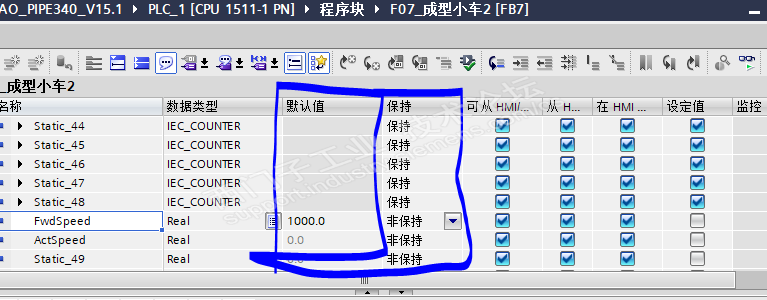

回复:请教,没有被选择保持的DB数据块,重新上电后的初始值是零吗?

非保持,默认值是多少,,,上电就是多少
保持,上电是断电前的数值
