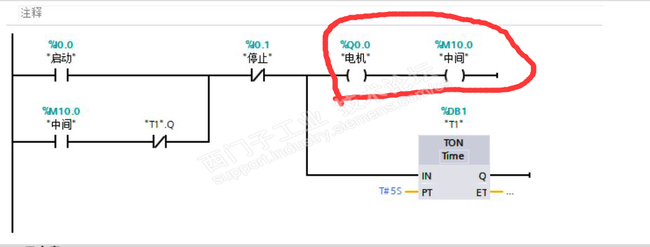

关于博途使用中,一行可以进行多个线圈的串联吗,和并联有什么区别吗?
在上一个企业的课的时候,老师出了个简单的题目,当我把这个程序交上去的时候,老师告诉我两个线圈是不能串起来的,一行里面只能有一个线圈,穿起来的话会有逻辑上的错误。随后我问了我在学校的指导老师,他告诉我可以串起来,只是显得不规范,又讲了一些关于PLC如何运行程序的。我今天看了一些关于PLC的工作原理,还是没有特别清楚到底能不能将多个线圈在一行里面串起来。
(在我印象中将线圈串起来是没有问题的,而且这个程序我也仿真过,是没有问题。我个人认为博途既然支持这种操作且不报错进行正常运行,因该是没有特别大的问题,对IO的响应时间应该会有些影响吧)
想问问大家是怎么看的
