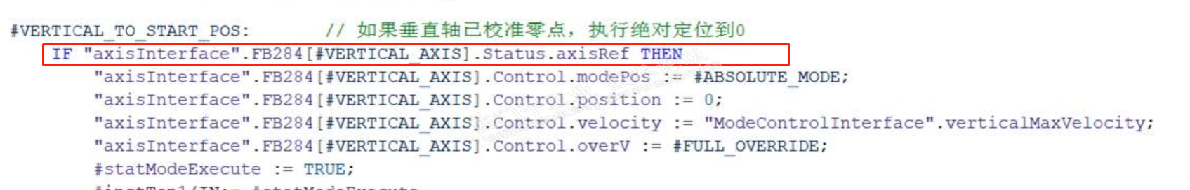

我们的实例中机械臂应该用的是绝对值编码器,而绝对值编码器校准后,不需要在进行零点校准了。但是我们的视频中程序是这样的
使用的是FB284的设置初始值完成的状态位作为机械臂零点是否校准的判断信号。难道视频程序中,每次还额外对我们的机械臂的V90 PN进行了EPOS模式下的设置初始位?
