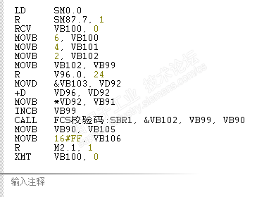

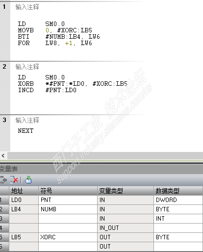

回复:蹭热度:循环程序的本质
手机用户20220525311399
注册时间:2022-05-25
发布于 2022-07-01 10:26:05
11楼
例子来了帮忙解析下实例
