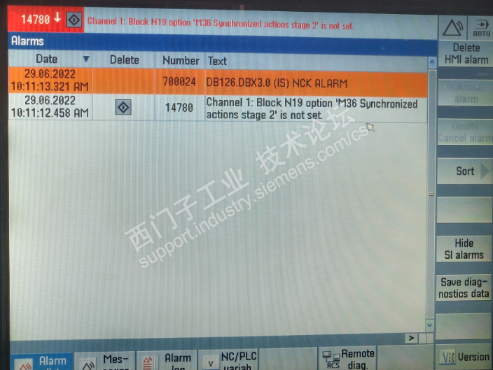

NC 程序14780 报警
楚楚晓晓
    26
注册时间:2019-09-26
NC 程序14780 报警
1443
2022-07-02 08:23:34
程序 是  ID=7 WHEN $AA_TORQUE[Z]>=70 DO M_28_TORQUE_MONITORING R995=$AA_TORQUE[Z]
有授权 。
机床空运行 程序没有问题。 加工时 报警。
