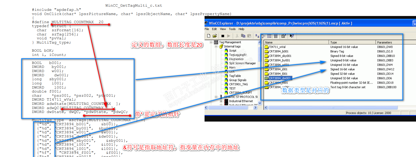

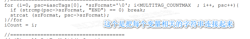

您好
我查到了您所说的是常见问题中的函数
相关解释,请参考附件截图
