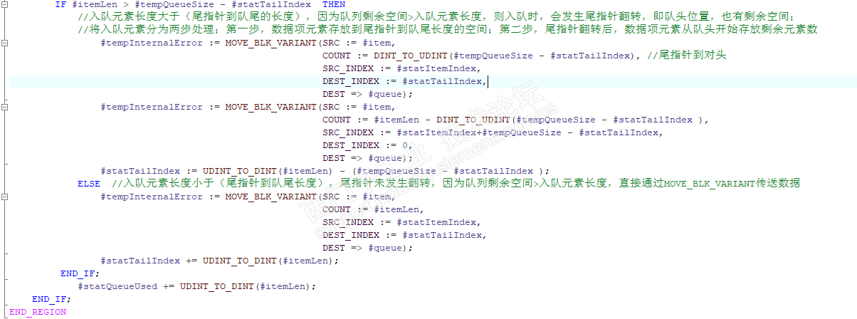

老师您好,
1.3.8 多元素循环队列的程序,对于答案的程序代码,我加了注释,请问一下,我的理解是正确的吗
