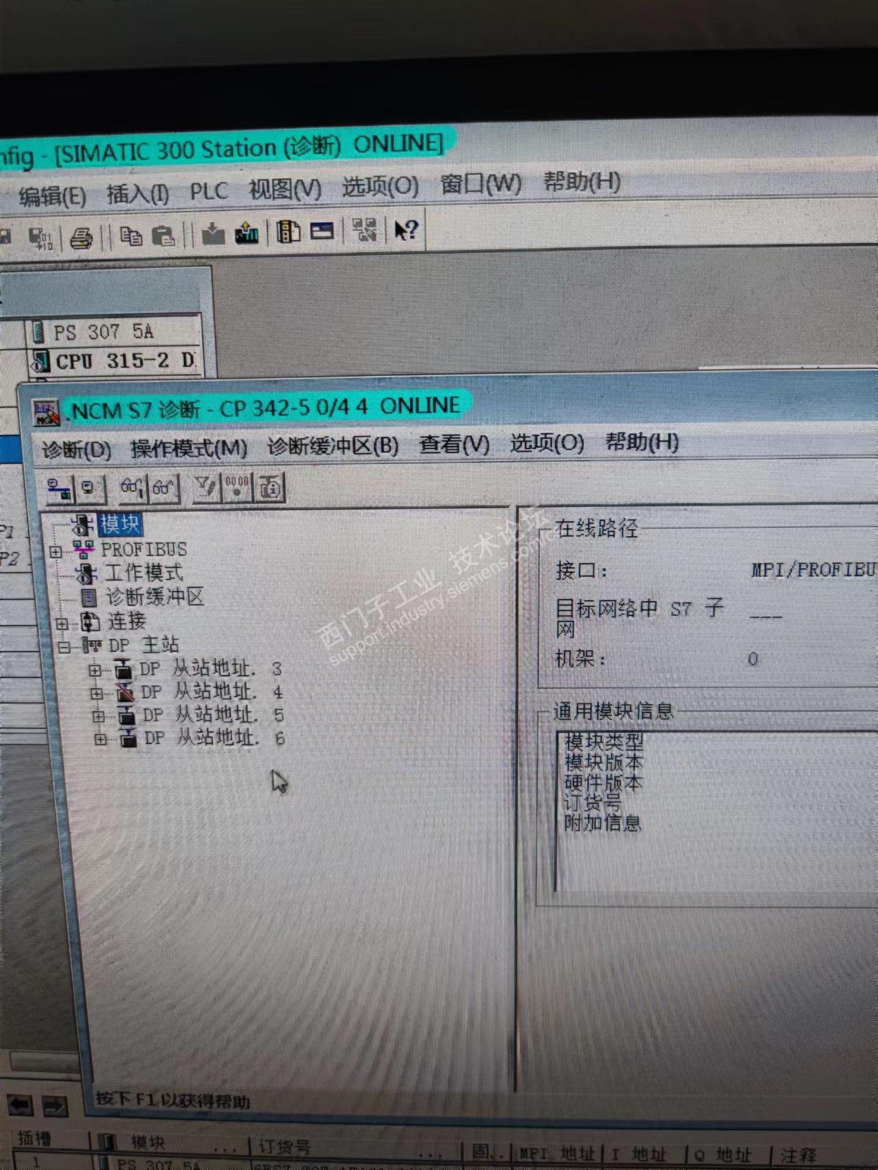

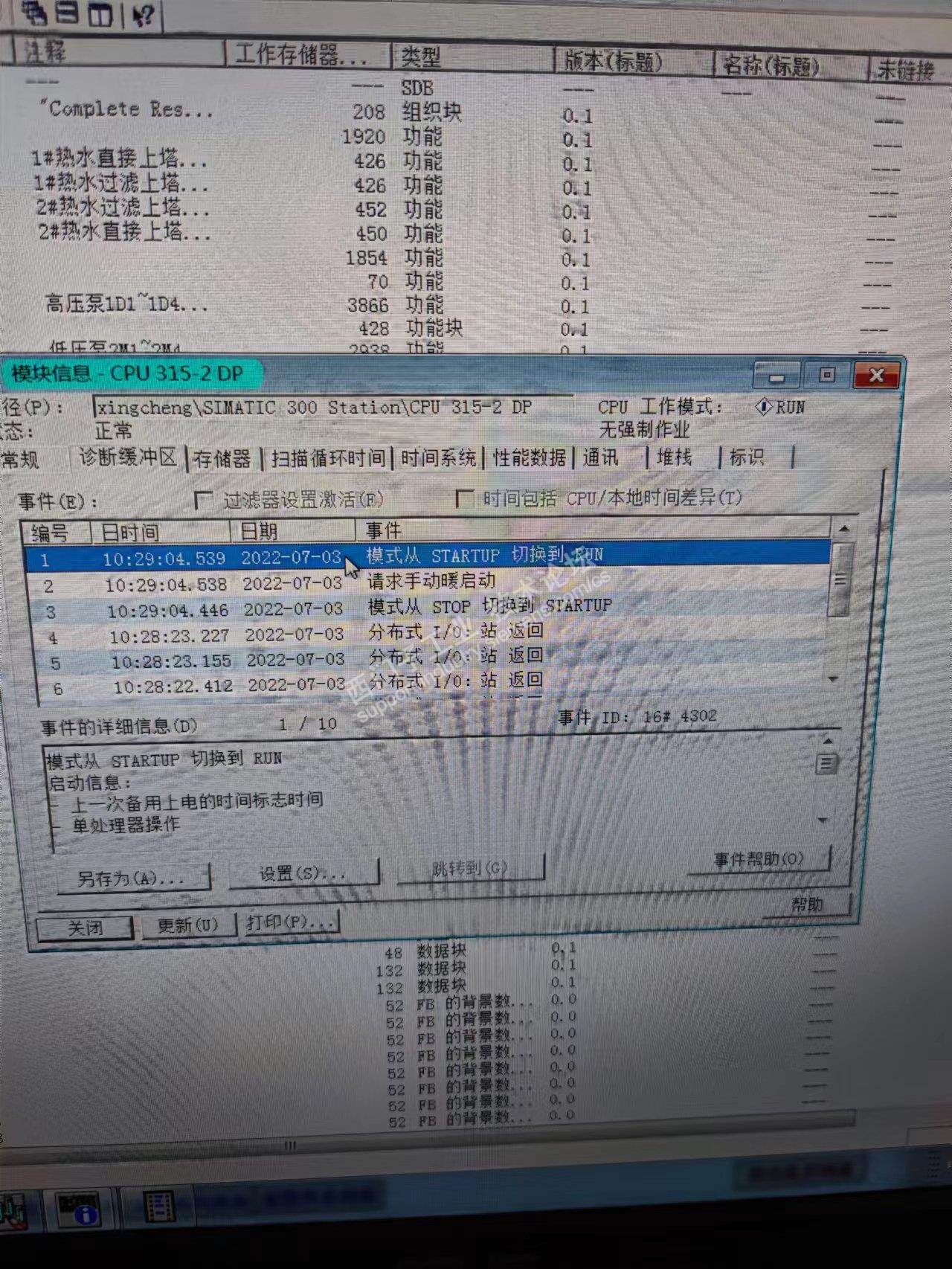

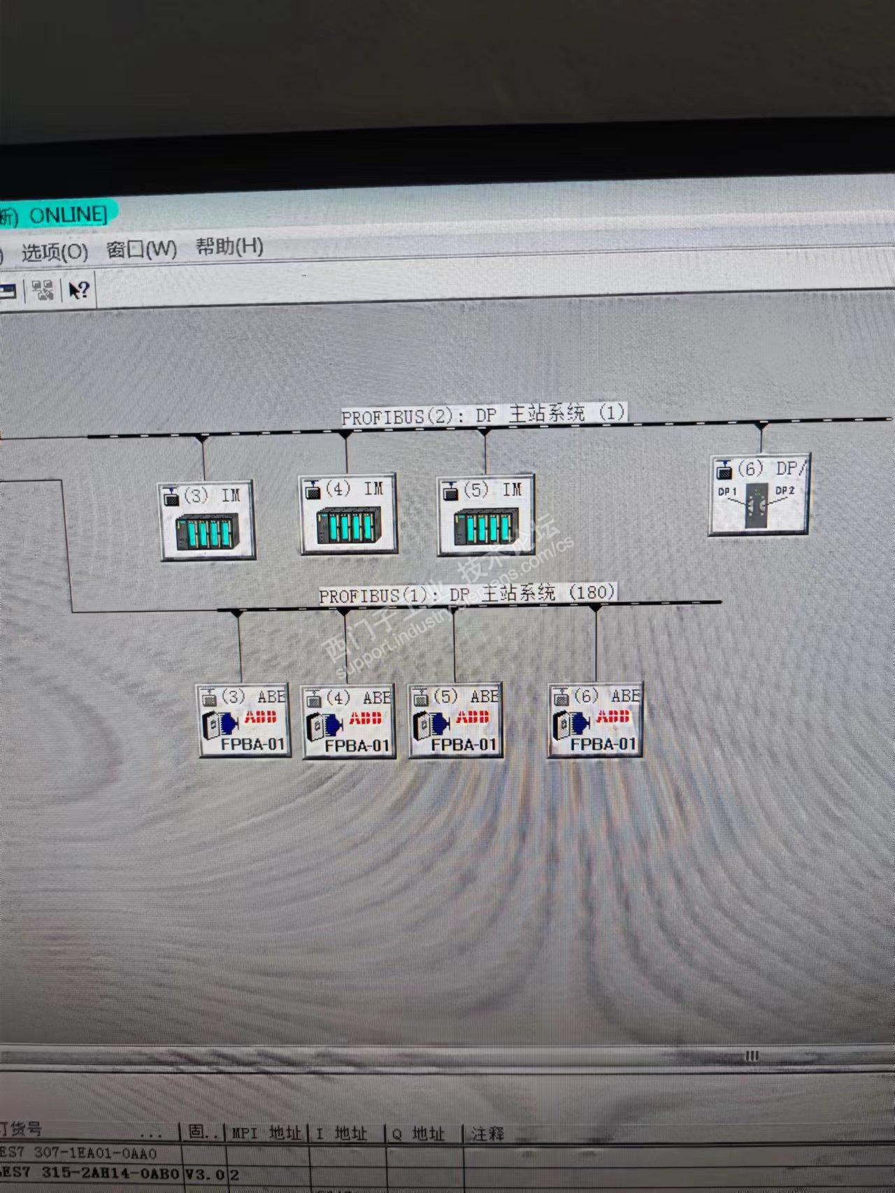

16年到昨天为止一直稳定运行,这次大修停了10天,PLC未断电,突然一个ABB变频器报急停跟通讯故障,CP342 BUSF也亮红灯(组态跟变频器参数设置均对过,无问题)。一开始以为是线路问题,进行了处理无效。最后发现只要把连不上的变频器地址从4改成7,组态里也改为7就正常了。
我把PLC 16年备份的程序重新下载到PLC里,改为4还是无效,奇怪的是在342-5 BUSF亮的时候,我去硬件组态里上线看没有 DP的红叉叉,PLC故障信息也没有报哪个站点连不上的报警。只有点开CP 342-5的特殊诊断里能看到红叉叉。
目前变频器跟线路问题已经排除,PLC我也重新下载过,为何DP地址4不行,7就行我真是没方向了。
另外我还把DP地址 4 ,5的变频器参数 地址互换过,4的改成5,5的改成4,结果原来地址为5的变频器报通讯故障,原来为4的变频器改为5后好了,那就彻底排除了变频器方面的问题。
