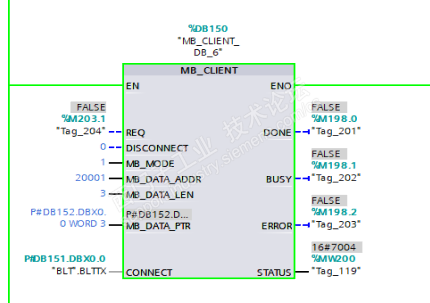

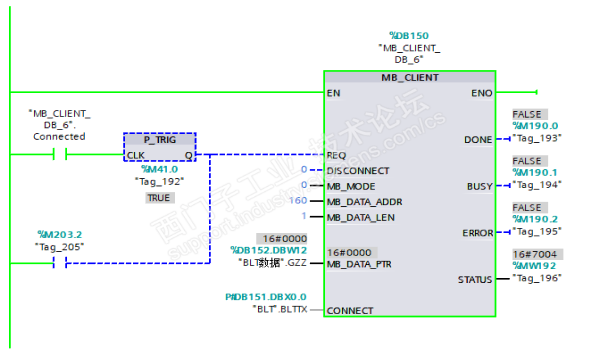

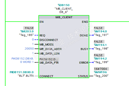

1200PLC做modbus tcp通讯 调用CLIENT,以前modbus都是用03功能码,现在01、06、10都有
1.跟多个设备通讯,做主站,每个设备不同的IP,那么调用的CLIENT的引脚里的 ID 号是否能重复?比如这台ID为1,那台也为1

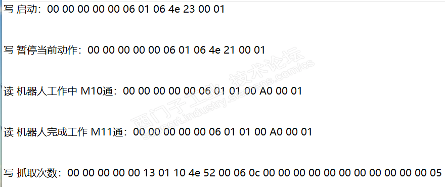

2.功能码01、06、10,网络助手发送指令可以,PLC读写不了,不知哪里问题,PLC里就是没法发功能码之类的吧
3.modbus通讯PLC能否发送报文,类似网络助手发送的一串指令
4.设备的modbus 是标准的Modbus通讯吗?看着发送的指令不像
5.PLC能自定义Modbus?
6.功能码06的地址有2开头的吗,我看资料是4开头
