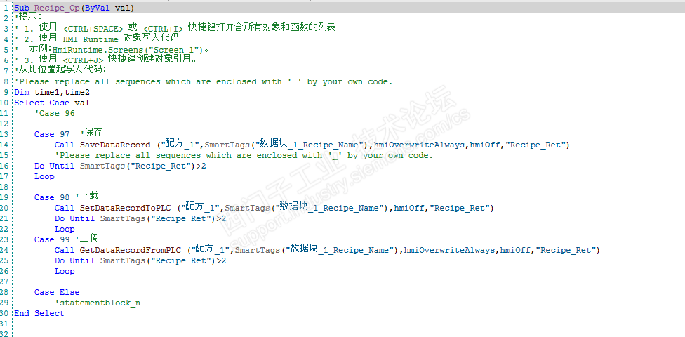

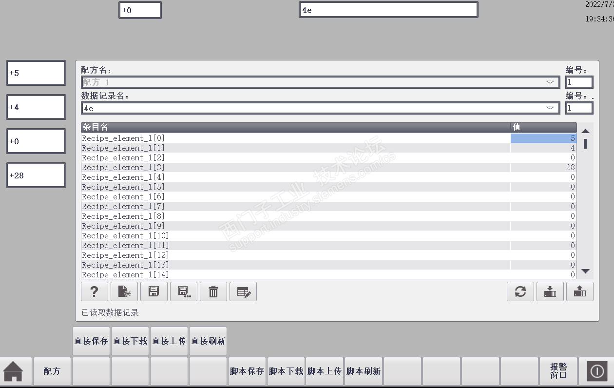

用配方视图的系统函数保存下载上传,是可以即时更新变量数值的,与配方视图自带的按钮同样的效果;但我用脚本的调用系统函数保存下载上传,也能实现效果,但上传时不会即时刷新变量数值,需要切换一下数据记录名或刷新一下;又因为我在脚本函数里是没有找到刷新变量这个系统函数的,请问一下这是为什么呢?至于为什么一定要用脚本写,因为配方视图的系统函数的保存下载上传按键,我在别的参数画面时没找到这个函数,为了操作方便,想在每个参数画面都可以进行保存下载上传。
