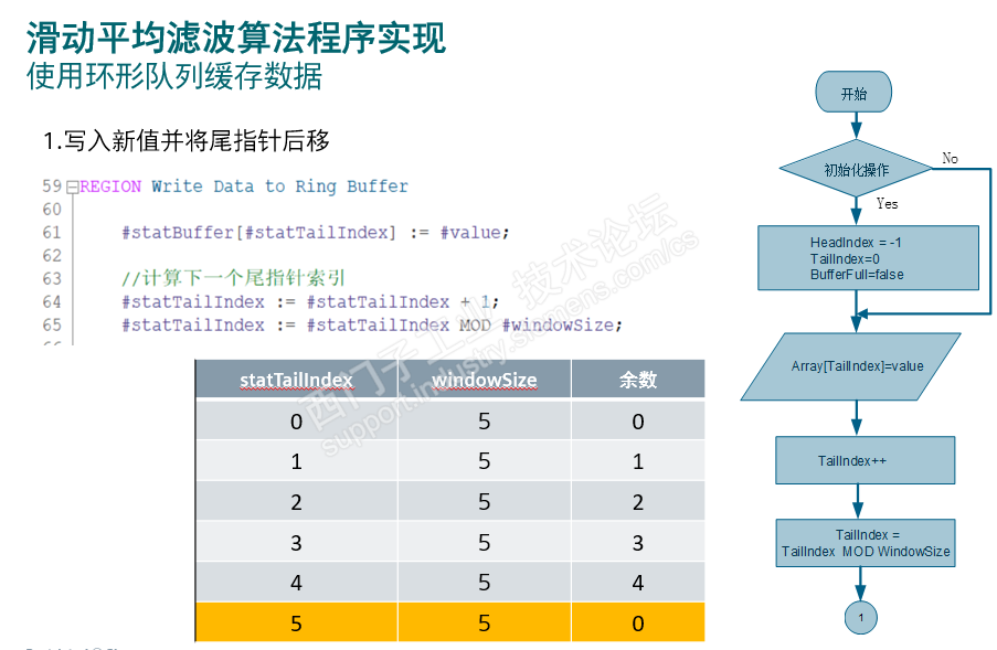

1、取模就是计算余数,比如,a := b MOD c ,就是把b除以c得到的余数赋值给a。回到平均值滤波算法课程中,我们的目的是为了让尾指针在0到窗口值减1范围内滚动,如下图所示,当尾指针增加到5时,它的余数就变成0了,这样就实现了不断在0到4之间循环。

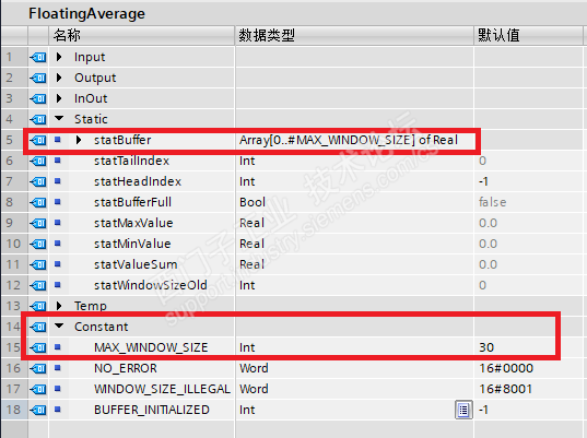

2、对于声明数组的上下限值,可以用常数或者常量,因为MAX_WINDOW_SIZE已经声明为常量了,所以可以用于声明数组的上下限,比如ARRAY[0..#MAX_WINDOW_SIZE] OF REAL,如下图所示:
