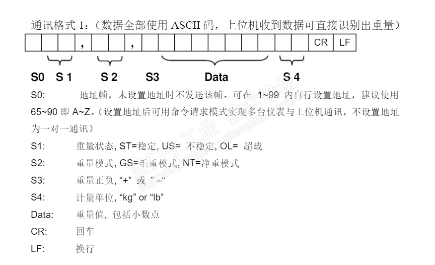

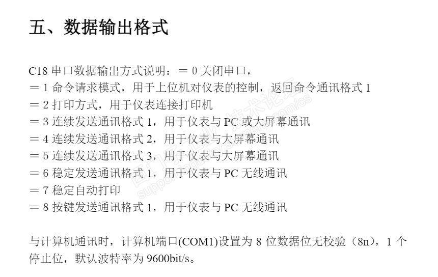

求助各位大佬一个自由口通讯问题,本人想用200smart与LP7510仪表自由口通讯,因为我手头没有传感器,就只接了个显示器,我用了西门子官方的例程修改了一下校验啥的也接收不到数据,用串口助手,串口助手可以收到仪表发的数据,这是什么问题了,是仪表设置问题,还是程序问题,还是因为我没有接传感器的问题,附上程序和说明书,求各位大佬指教
