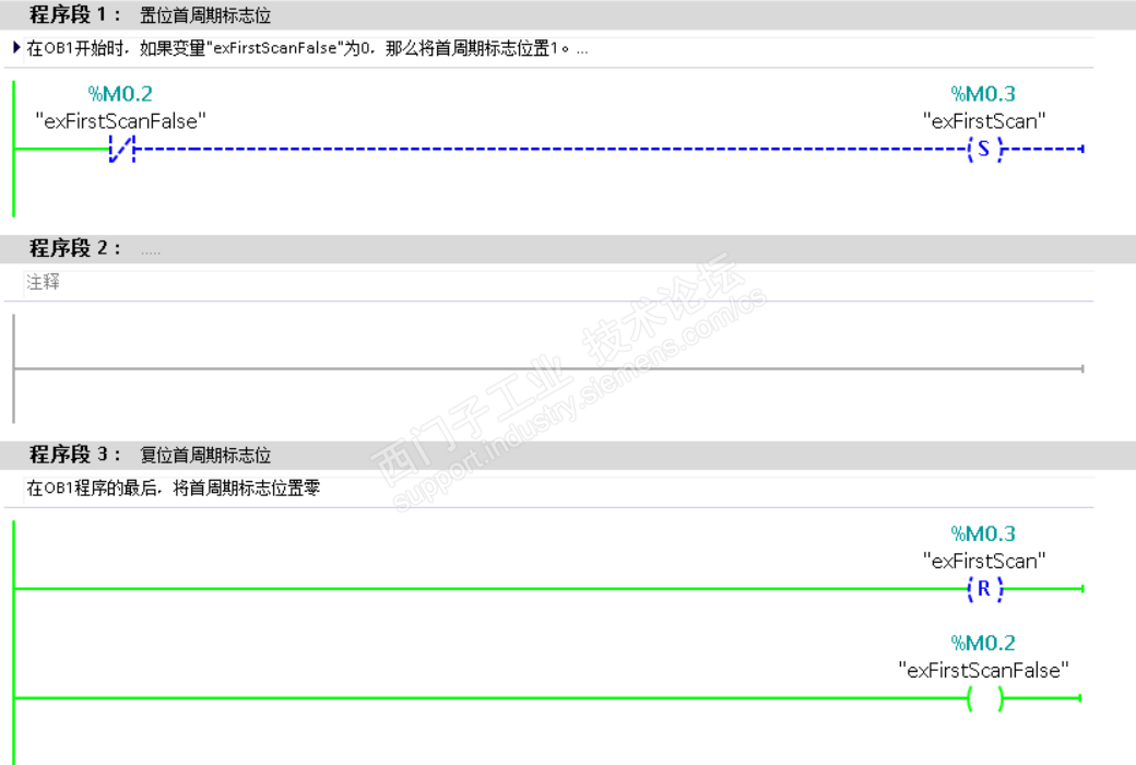

回复:变量exFirstScanFalse 为1, 取反的话应该为0, 则exFirstScan 标志位置0,怎么还是1?
贾岑
    826
    21
注册时间:2006-04-28
发布于 2022-07-04 12:21:25
我不知道您这截图是不是有重复赋值的情况发生。不需要人为做任何的变量modify操作,是OB1首周期自动运行的。
初始运行,M0.4为0取反,置位firstscan。
而后用这个标志位去执行相关动作,最后再对firstscan进行复位。
因为是首周期执行,所以不期望下一周期再置位firstscan,所以最后再给M0.4赋1,保证下周期nw1不会执行啊。
