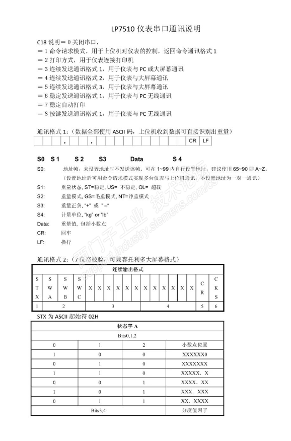

回复:200smart与仪表的自由通讯
多维元素片
注册时间:2022-05-31
发布于 2022-07-04 14:53:33
2楼
仪表只支持232通讯,我用了个232转485的转换头,接线我是用得DB9头的235口对应另一个DB9头的325口,325口再接转换头,转换头接PLC,全部的通讯格式和接线图片我放到下面,求大神帮看看
