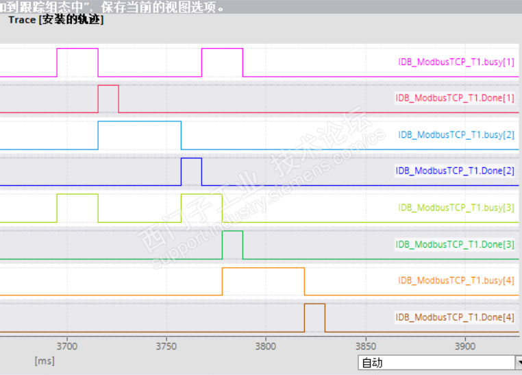

回复:为什么MB_Client块可以使用同一个背景数据块多次调用,如何实现的?
Setrarin
    139
    101
注册时间:2016-08-10
发布于 2022-07-05 10:27:00
13楼
设置第一个调用和第三个调用的参数是一样的,Trace:
看图可以得出结论,Busy信号是跟参数相比较的
