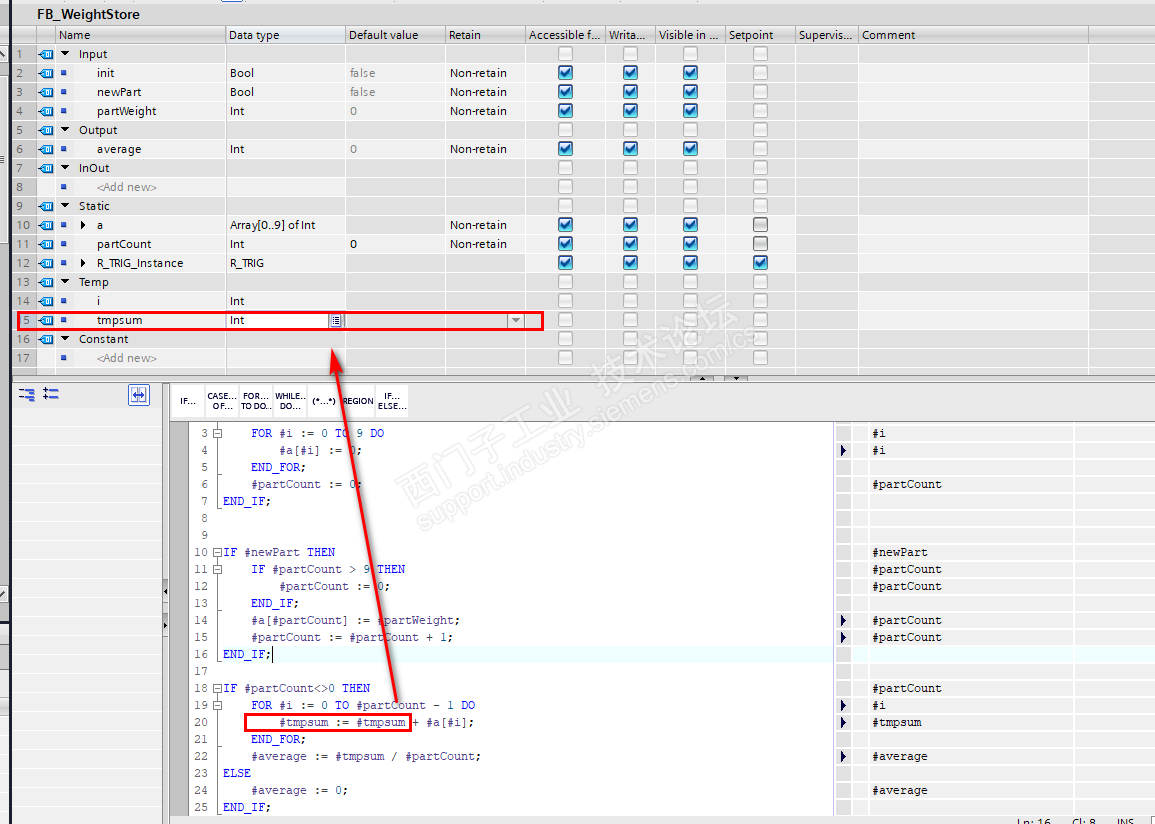

17. 如何知道临时变量tmpsum的初始值为0
Strawberry_oo
    222
注册时间:2020-12-29
585
2022-07-05 11:14:16
