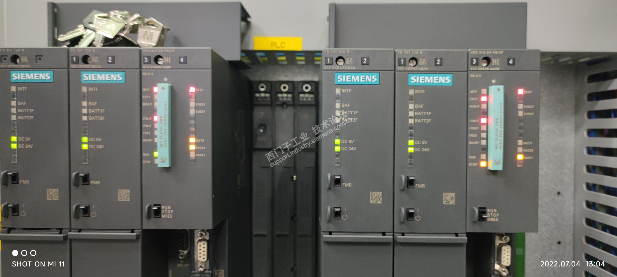

以下是引用芝士就是力量在2022-07-05 08:59:15的发言 >2楼
正常情况下如果已经建立同步在主机下载完程序会自动同步 建议检查一下你的主备同步状态或者硬件组态配置是否有误 检查主备通讯光缆是否连接正常
冗余光纤两个指示灯都是显示绿色(常亮)
