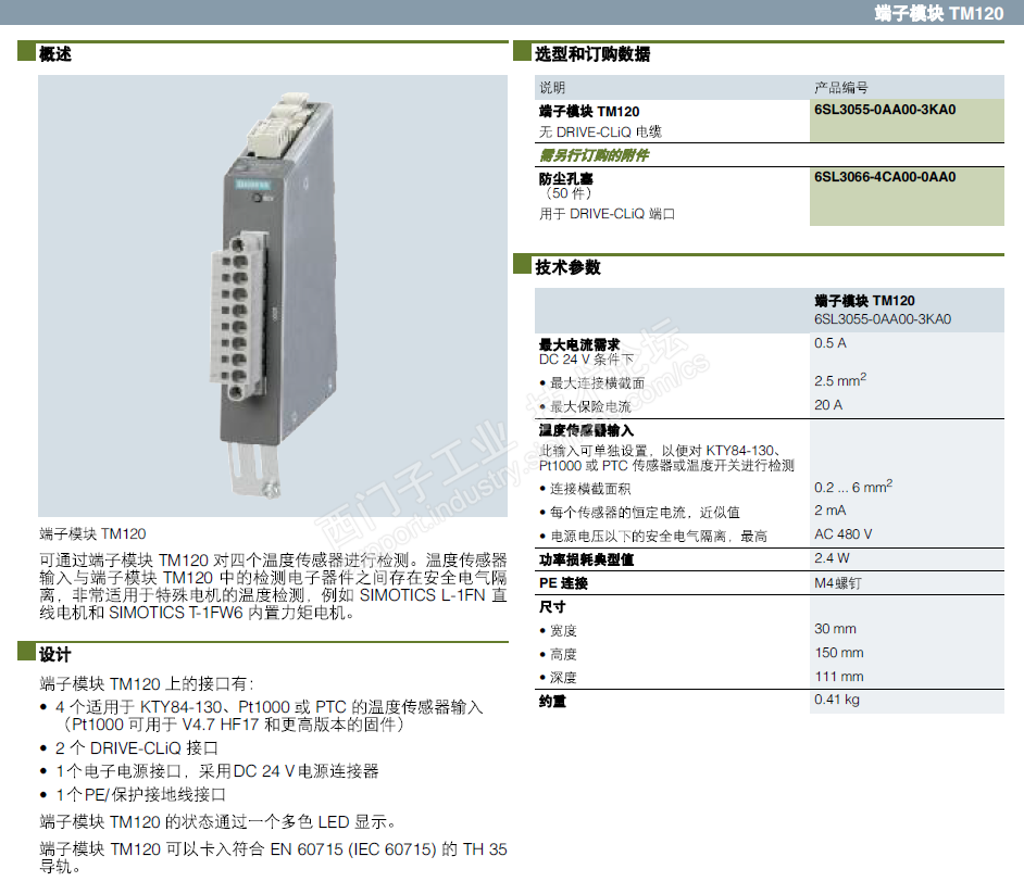

最近使用直线电机、力矩电机、电主轴越来越多,需要使用TM120温度传感器接口模块,遇到一个问题,请教各位。
如图所示,一个TM120有四组温度传感器接口,但调试分配时,只能把TM120分配给一个轴,可以用一个TM120接两个轴的温度传感器吗?各位大师有没有相应的解决方案指导一下!
