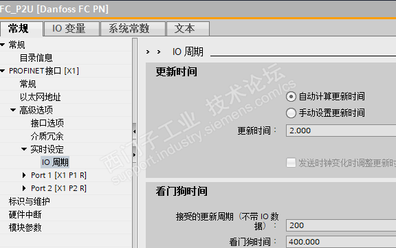

以下是引用黑乌鸦啄键盘在2022-02-16 09:52:02的发言 >4楼
这个问题应该是当轴太多时,扫描周期设置太短,反应不过来,我把扫描周期设长,问题就解决了,一直配置到19个位置轴都没有问题,我编写程序进去,所有轴运行都没有问题。以前只要超过10个轴就不行了,各种错误,把我搞蒙了。
您说的扫描周期具体是指什么呢?是博途里显影设备的IO周期和看门狗时间因子吗?
