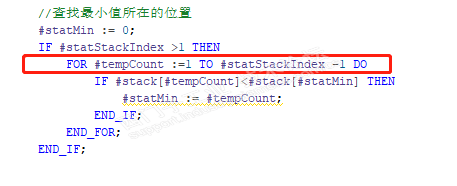

以下是引用王富贵在2022-07-06 10:34:17的发言 >楼主
在课后习题1.1.5找最小出栈数,有段使用了FOR循环语句,自己看了其解释,还是有些不能理解,望老师结合实例解答。

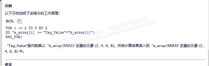

关于FOR循环语句的使用,在阶段二的第39课时有很详细的讲解,如下图所示,建议您先回顾一下
下面结合本实例说明:
循环变量#tempCount在初值1与终值#statStackIndex-1之间变动,重复执行循环体中的语句。
也就是说,首先执行#tempCount=1时,比较#stack[1]和#stack[0]的大小,并把较小者的索引号赋给最小位置#statMin;然后执行#tempCount=2时,比较#stack[2]和最小值的大小,得到当前最小值的位置,并赋给#statMin;照此执行下去,直到#tempCount=#statStackIndex-1,就把堆栈内的所有元素都比较了一遍。
