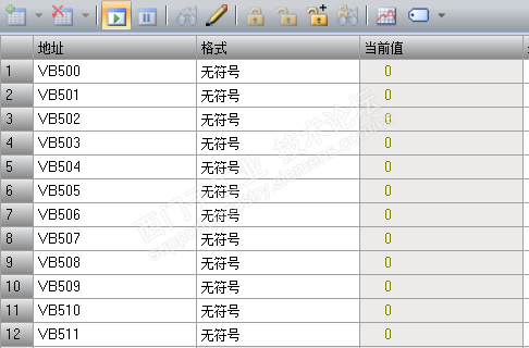

当前使用stm32与plc进行modbus通信,plc作为主站,stm32作为从站,plc接收stm32的数据,并分别使用modbus poll与slave调试都没有问题,但把两个连在一起进行通信,就看不到plc状态图标里的地址数据变动,想请问各位大佬这是什么原因
