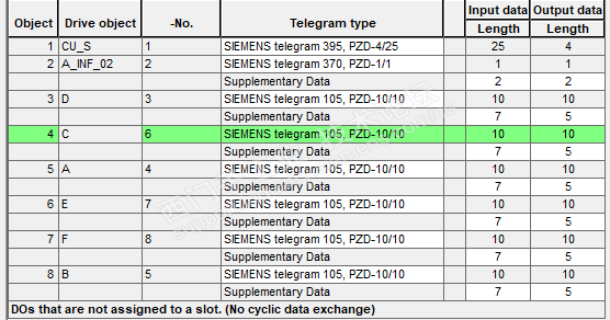

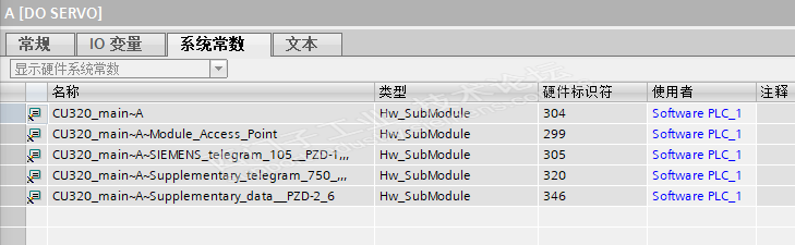

以下是引用yming在2022-07-06 16:03:48的发言 >1楼
驱动有单轴的如CU240 和多轴的 CU320;
还有一个电机模块驱动两台电机的。需要指定控制的是哪个轴号。单轴的只有一个轴号,
硬件标识符指定是哪个模块。
一个FB要适应所有驱动,就会出现两者都需要填入参数。
谢谢,那麻烦问一下具体到CU320,带的多轴模块,驱动A的话,轴号和硬件标识符是什么啊,下边我建了个例程截的图。
