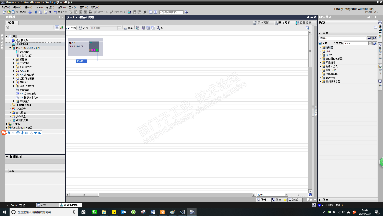

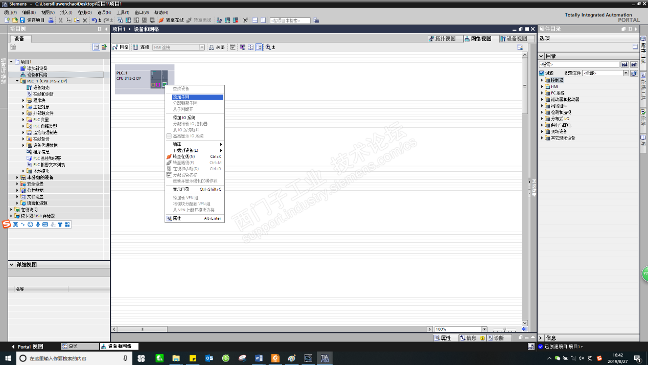

1、在设备视图中建立2个TCP联接,作为与欧姆龙PLC进行读写的通讯。

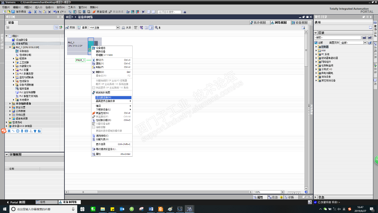

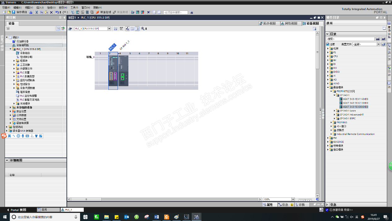

因为我使用的PLC没有Profinet接口,所以添加一个Profinet通讯模块。

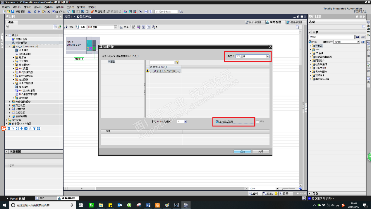

首先添加一个子网。

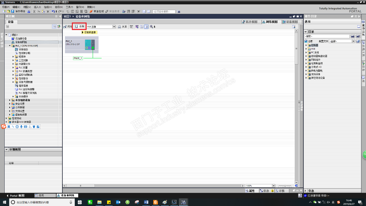

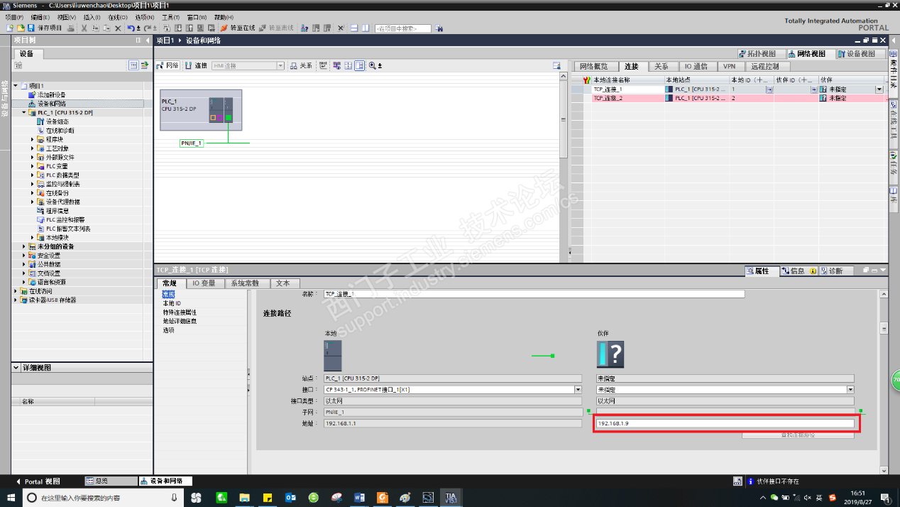

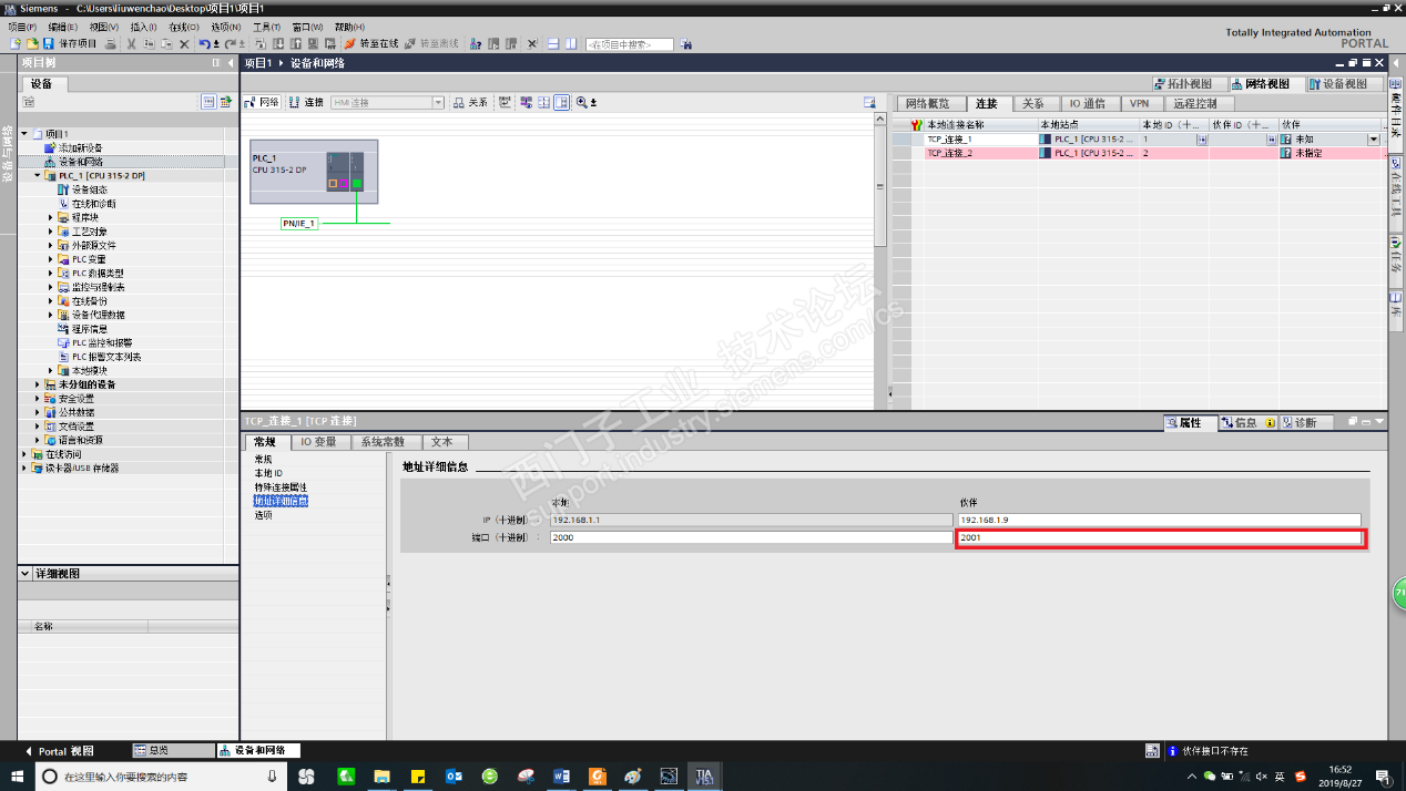

添加完子网之后,添加2个TCP连接。
为连接配置伙伴,配置如图所示,192.168.1.9是欧姆龙PLC的IP地址。

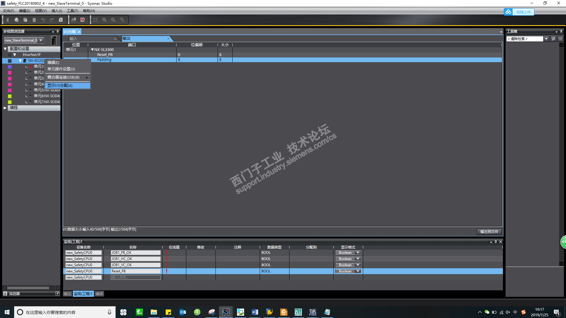

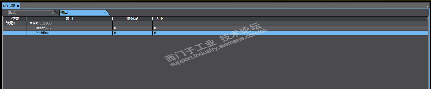

建立的输入变量长度看I/O分配,如下图所示。

当安全PLC组成为NX-EIC202耦合+SL3300+SID800*4+SOD400*2
发送:011000000800000E040064000300
接收欧姆龙PLC曝光变量:
接收:
01 10 28 00 00 8e 00 00 00 80 0f 00 01 00 00 00 00 00 00 00 00 00 00 00 00 07 ff 00 00 07 ff 00 00 07 ff 00 00 07 ff 00 70 0f 70 0f
其中,灰色为固定返回格式,无意义,红色部分为CPU中的曝光变量的输出部分,橙色为4个输入模块的输入通道状态部分,其中1个模块的格式为00 07 ff 00,绿色部分为2片输出模块的输出通道状态,其中1个模块的格式为70 0f。

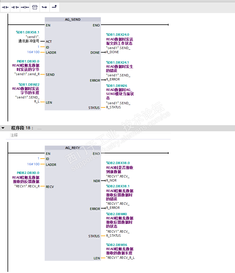

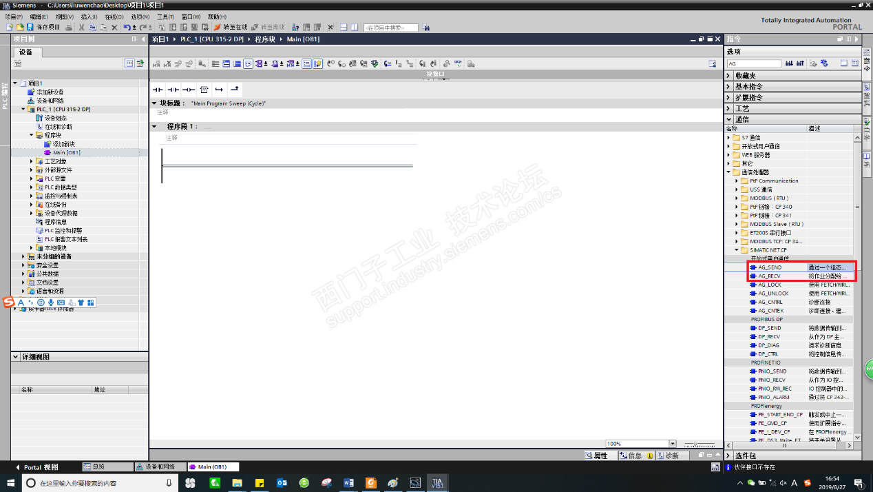

3)西门子PLC内的程序编写
由于篇幅和编辑问题,这里写的有些简略,附件大小超出了,大家如果感兴趣可以把邮箱留下我给大家发送文档,感谢大家批评指正。
