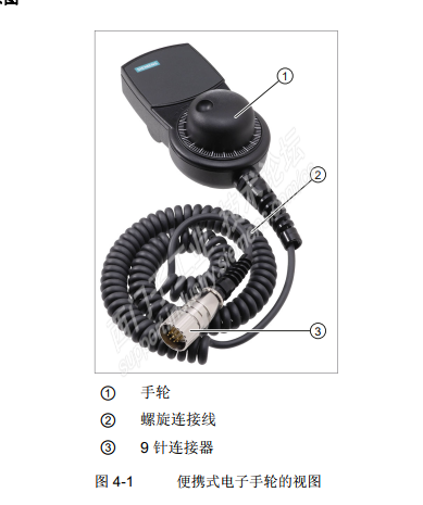

安装1个便携式电子手轮到840DSL MCP483 X60接口,只有编码器接线,没有轴选倍率选择接线
好运木子
    82
注册时间:2020-05-08
1808
2022-07-08 16:15:13
手轮型号类似如图所示
通过设置参数MD11350[0] $MN_HANDWHEEL_SEGMENT =7
MD11351[0] $MN_HANDWHEEL_MODULE =1
MD11352[0] $MN_HANDWHEEL_INPUT =1
用PLC监视模块DB10.DBB68,摇手轮可以读到计数在00-ff之间变化。
编写程序,如下图所示,想通过手轮控制X轴运行
A I80.1 (手轮轴选开关)
= DB31.DBX4.0  (指定X轴为手轮轴)
= DB31.DBX64.0(手轮生效)
= DB31.DBX5.1(已请求用于手动运行机床轴的机床功能INC10)
= DB31.DBX64.4(运行请求)
目前摇动手轮,X轴没有反应,界面进给速度显示也是为0;
