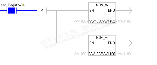

smart200采用modbus通讯读取信捷伺服驱动器编码器反馈信号,写入到VB1000开始的双字地址内,直接查看VD1000的数据与实际反馈信号不一致,通过查阅资料得知需要使用MOV_W进行高低位转换,但是转换以后仍然对不上,不知是什么原因,还请各位大神不吝赐教!程序截图如下(伺服驱动器实际反馈值为112814):
