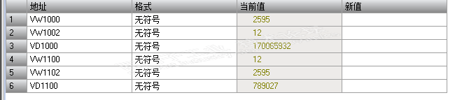

回复:smart200 modbus通讯双字高低位转换问题
遵超
注册时间:2009-07-08
发布于 2022-07-10 15:23:05
9楼
感谢各位大神的热心帮助,指出了程序中的错误,第二张截图中的程序确实不应该上升沿,我之前提供的状态表不全面,我重新截了一张图,这次实际的伺服驱动器反馈值为:122595
