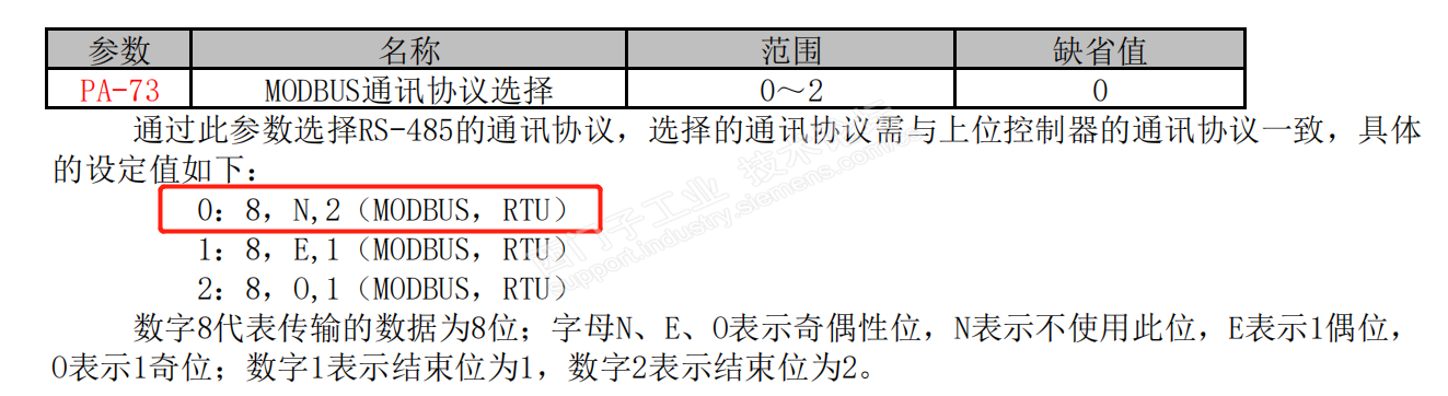

1:  第三方设备通迅协议选择为
      8位数据位, 无校验,2停止位 ,波特率9600 ,地址1。
       数据格式 : 地址*1  命令码*1  起始地址*2  数据个数*2 CRC校验*2(高低字节交换)16进制

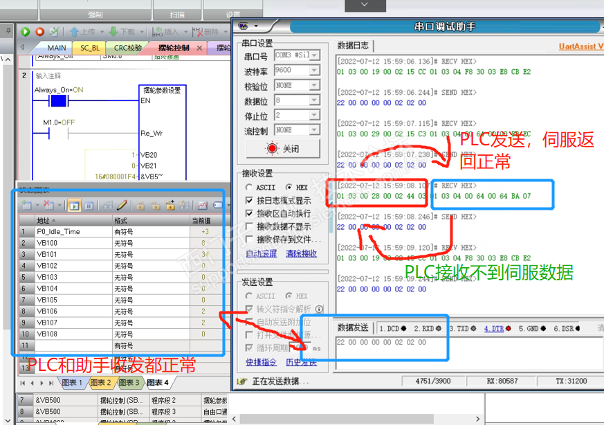

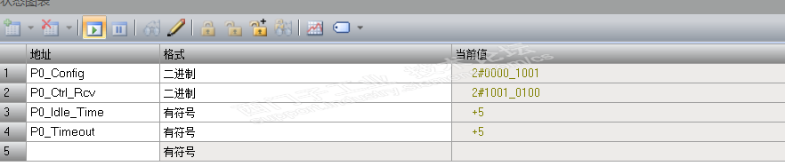

2:PLC  XMT RCV 收发参数设置.
      8位数据位,无校验,波特率9600 地址 100.
3: PLC于串口助手通迅 收发数据正常。
4: 串口助手与第三方设备通迅,收发数据正常。
5: PLC发送数据给第三方设备,第三方设备接受正常,且有反馈信息。
      备注: a ,通过串口助手能监测到第三方设备返回数据信息。
                 b,第三方设备能按照PLC控制信息动作。
6:现存问题,PLC接受不到第三方设备的信息。
请各位大佬指点一下,问题出在什么地方,谢谢!
