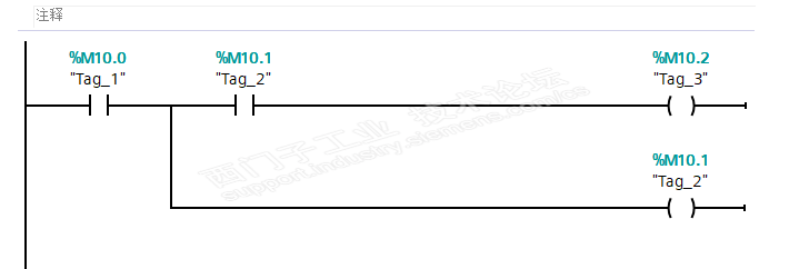

回复:延时一个扫描周期的程序怎么写

这样做比较简单
