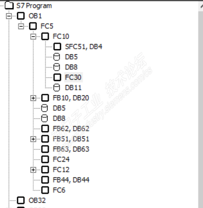

请教一下各位高手,为什么我打开一个项目文件,里面的程序块是带问号了,哪位麻烦告知一下,谢谢
丢失FB15功能块 或者说FB15 已经被删除了。  从新上传一份程序吧。
例如 删除FC30 前的程序结构
删除后的
