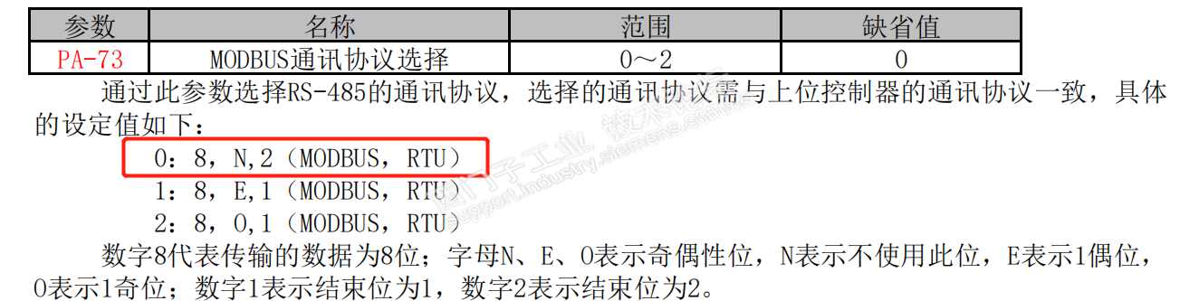

以下是引用holdkcsxyz在2022-07-13 09:17:59的发言 >2楼
不要选0;选1或2
想过选1和2,就是奇偶校验我没整明白是怎么回事。
