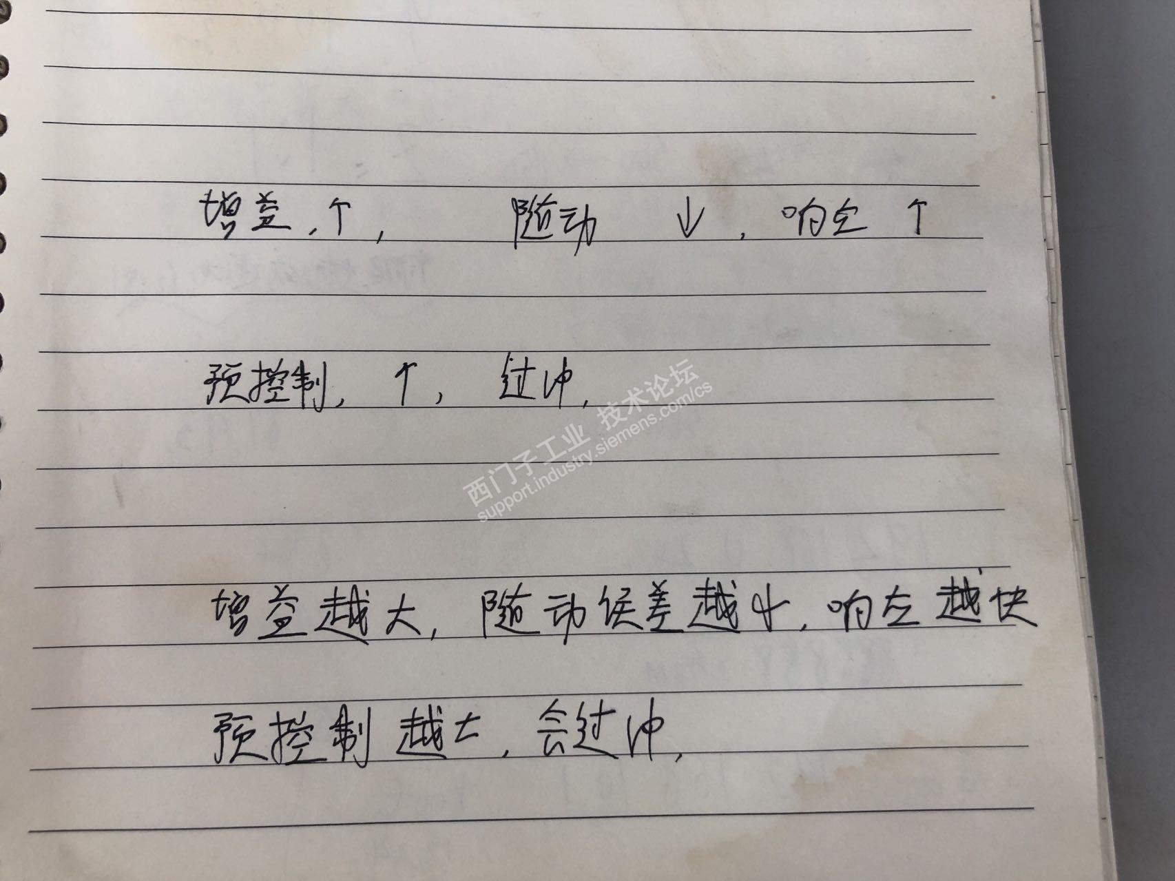

我以前调PN伺服是按照这个思路,脉冲的应该不会过冲
