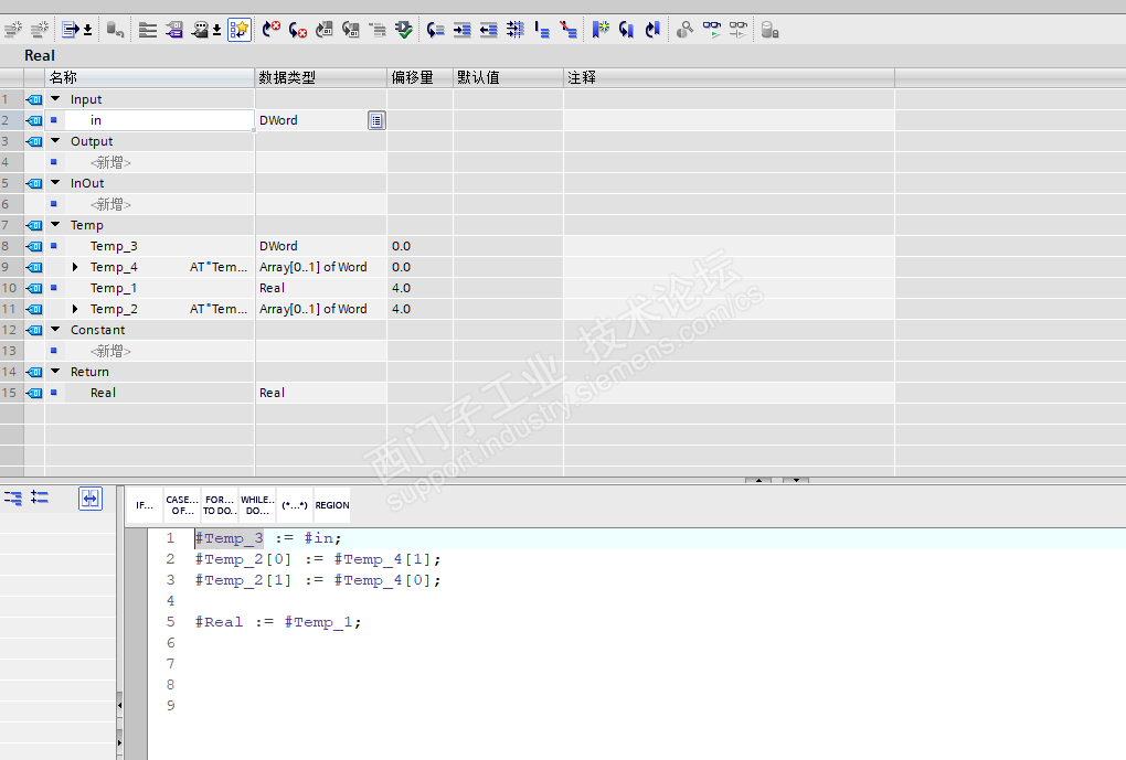

利用at变量,建立一个功能块,还可以根据需要把这个做的更加灵活,比如建立一个判断引脚,输入1234,3412等来进行不同转换,这是我摸索出来的最好用的方法
