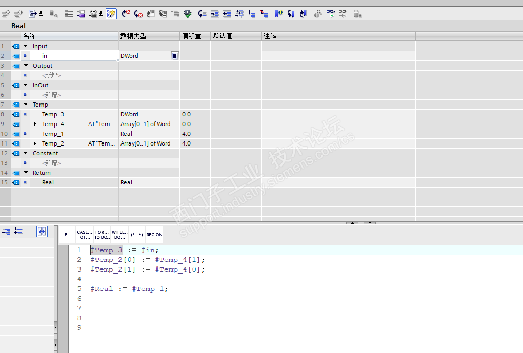

通讯过来的浮点数,经常出现高低字不统一,如3412,4321等,常见的做法是借助m区,或者绝对地址访问的方式来进行。几经尝试,发现可是用在FC里面使用AT变量来实现这个功能,特别好用,在此分享一下,还可以根据需要把这个做的更加灵活,比如建立一个判断引脚,输入1234,3412等来进行不同转换。大家有什么更好的方法,也来分享一下。
