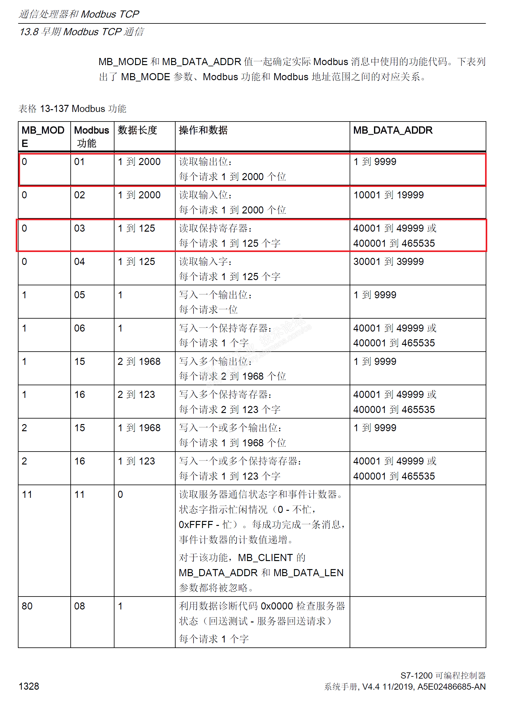

回复:我有一台海宝的高压泵需要与西门子1200的PLC进行MODBUS TCP通讯,我的设置如下,可是为什么还是监控不到值?

以下是引用Time0000在2022-07-14 14:01:12的发言 >2楼
请问大佬一下,这个地址是怎么对应的啊?我修改了之后读取高压泵参数,地址像上图那样设置的,但是会报错?
以下是引用yming在2022-07-14 12:23:51的发言 >1楼:ModBus TCP通讯...
引用1楼详细内容:
ModBus TCP通讯,不需要那个10Hz的时钟!
只需要一次REQ,保持置一状态即可!
即便断网,重连,也不用你管。
远程IP地址直接用10进制表示。远程端口502
客户端本地端口502.
你的任务,只是每次DONE,将数据MOVE到你指定的地方。
仔细看看1200的手册。
读/写由MB_MODE0/1决定。
你读取的是输出位!地址范围1-9999
读取寄存器就是40001-49999
长度有90个?
下面的MB_DATA_PTR 地址缓冲区数据类型要和这些对应上。
地址有两种。位的 从2000;字的从45000 这里的4并不是地址!
没用过这个品牌。
建议先读一个。正确了,再改变长度。
