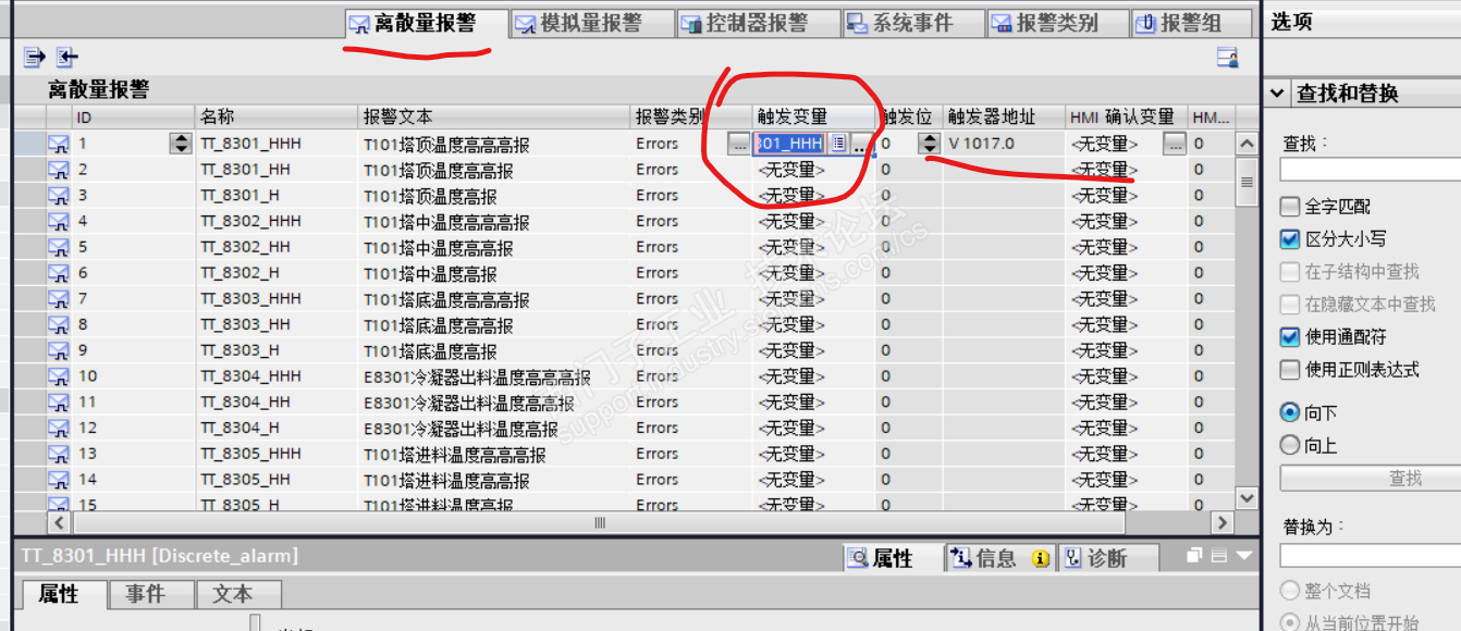

看了视频精智面板报警记录-技术视频免费看-西门子工业1847会员–西门子中国 (siemens.com.cn),有两个问题还是没有搞清楚
1、关于报警记录,离散量报警,触发地址只能是INT格式,我的都 是BOOL格式,难道都要在PLC里面改为INT格式?
2、视频没有介绍怎么做历史报表在触摸屏上能查询
