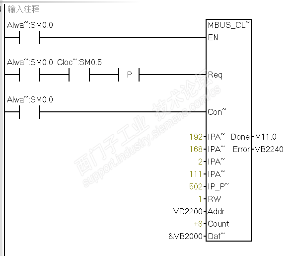

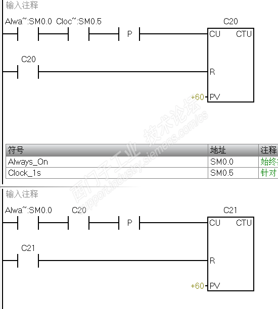

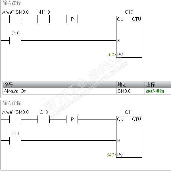

和第三方TCP以客户端通信,DONE计时和SM0.5计时,希望24H误差1分钟以内
手机用户20220326290618
注册时间:2022-03-26
445
2022-07-15 16:31:00
第三方4G物联网盒子,没有数据发送,只确认联网,通过计时比较防拔网线。
现在这样就误差还是有点大,请大神指点下。
