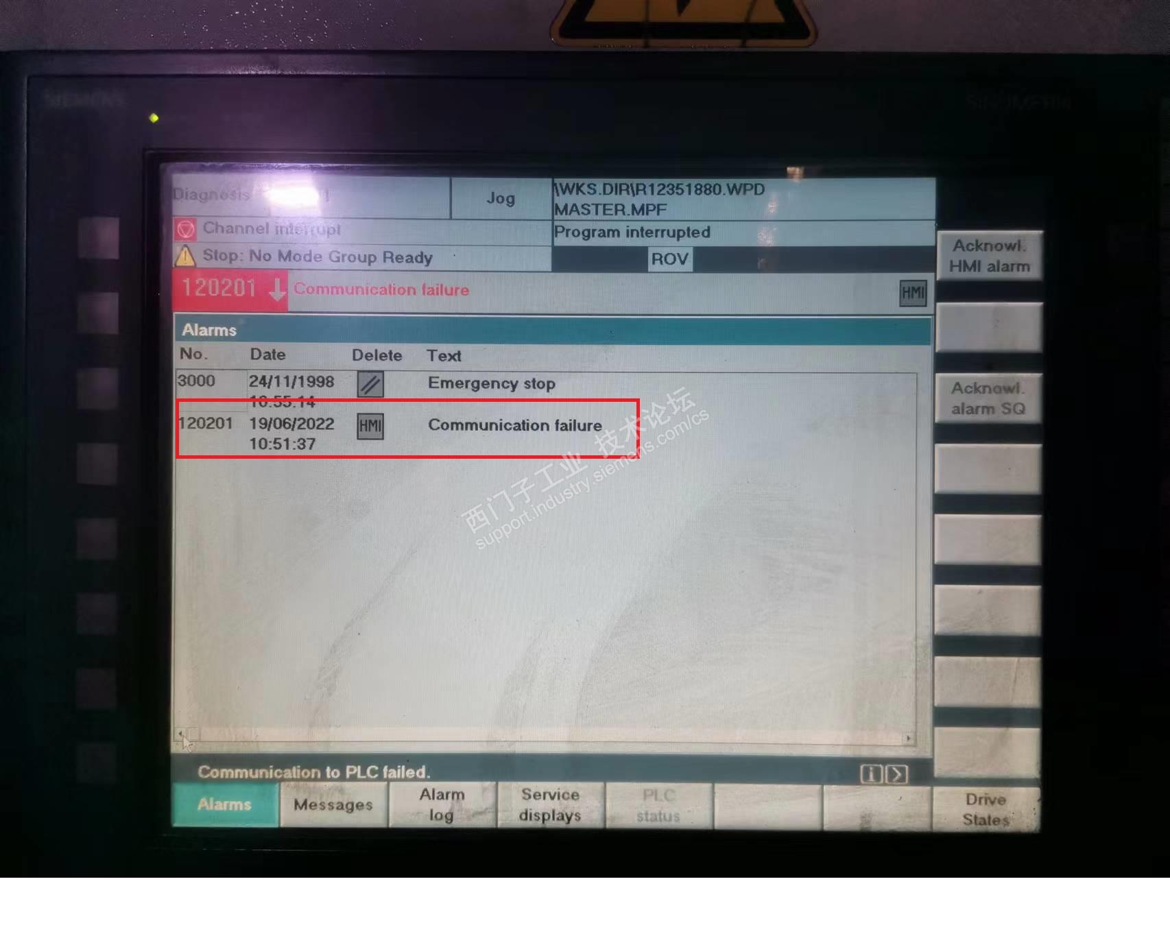

到现场,首先根据值班员的简单描述,说设备是昨天晚班时,在将要完成小批次生产时,在最后剩下10几个毛坯时,设备自己突然停机,且无法重新启动系统。我打开诊断信息,第一时间收集报警诊断信息,图示:
  报警信息中,主要是120201#错误,主要是HMI的通讯错误引起。按MCP面板是reset键,无法消除这个错误。查看MCP面板看电源及通讯连接,并没有晃动引起的接触性问题。线路均用尼龙扎带紧固到位,德国设备电气安装相对还是比较做的完整到位的。一时也无法找到可能的怀疑点,只能拿出我是大招了,断电重启。到控制室总控制柜,没有看到可疑的电气运行和报警指示灯亮起,果断的关闭设备电源总开关,进行断电操作,稍后再重新合闸,耐心等待启动完毕。等待总是那样的急迫和焦虑,几十秒的等待总是显得那么的漫长。系统文件一个又一个的启动完毕后,急迫的再次打开诊断信息,看120201#报警是消除了,再次按系统启动按钮,设备静悄悄的没有半点反应。
