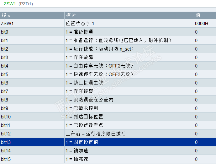

111报文ZSW1.13的作用
833
2022-07-18 09:53:08
请教111报文ZSW1.13位,有没有详细一些的解释,有何作用,查了手册没有更详细的信息
