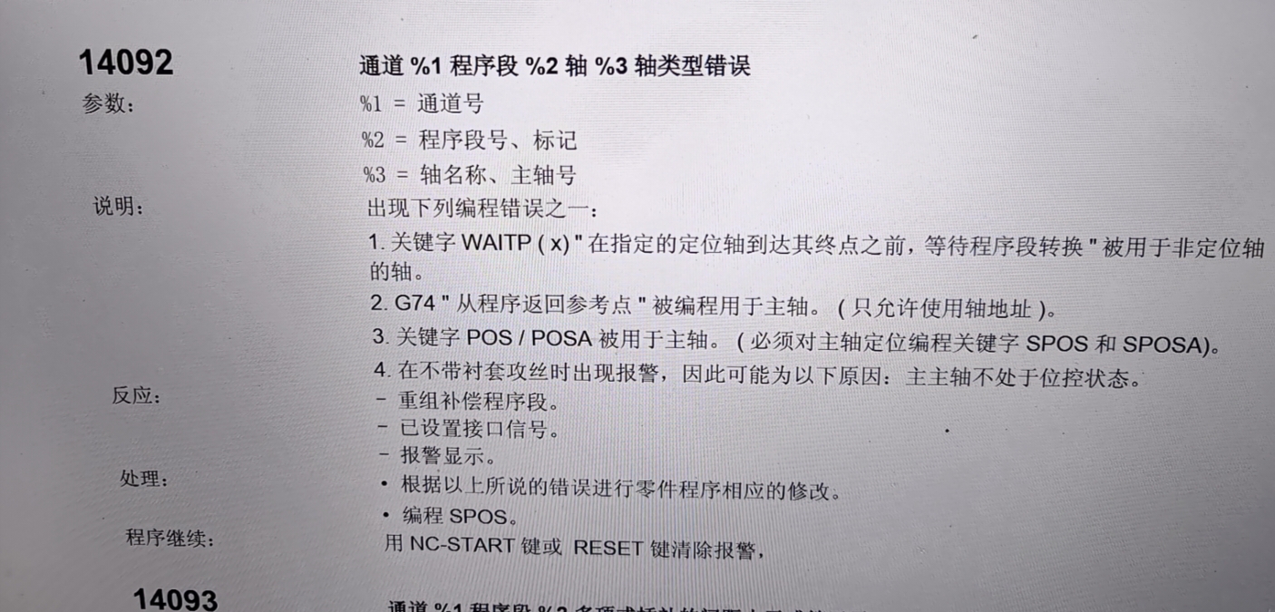

回复:求教840d报警14092
潘1
    126
注册时间:2017-03-27
发布于 2022-07-18 10:54:08
2楼
报警就是这个,我单独mdi执行g02/03也不行,还是报警14092
