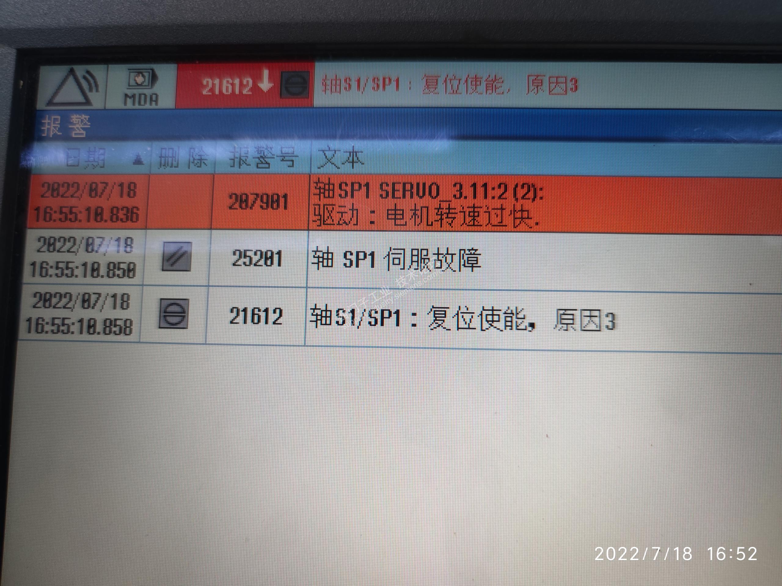

主轴报警 电机转速过快
1560
9
2022-07-18 17:45:11
问题描述:    系统为840DSL ,主轴电机为交流异步感应电机(目前没有使用编码器)。正常打转速S2000M3,主轴可以转动起来(但加速状态明显不对,瞬时会加速到很大的速度,然后又降速到2000左右,有检查过加速度设置,不大),当打的转速超过2000(S3000M3),主轴会出现报警-电机转速过快(明显就是瞬时速度太快导致,有可能达到了几万转)
请教一下,这是什么原因呀,是有什么参数需要配置吗?谢谢啦
