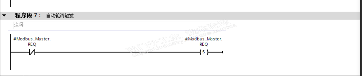

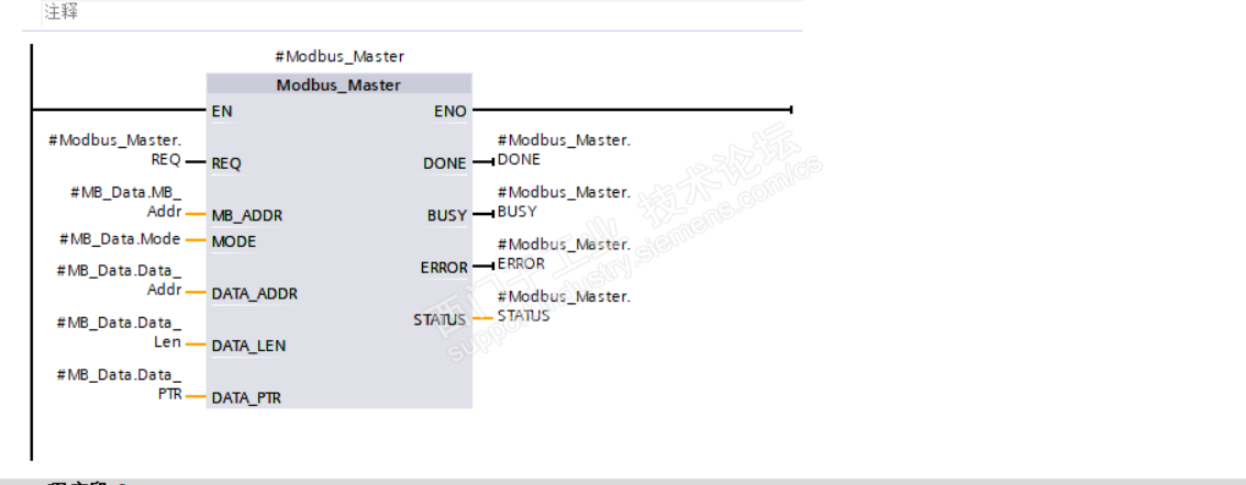

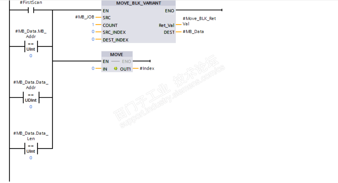

1200 485轮询程序看不懂 求大佬讲解一下
857
2022-07-19 11:04:36
1200的485轮询
