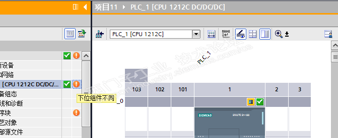

谢谢啊!又出现了下面问题下位组件问题,关键我什么也没干
组态的硬件必须相同,而且硬件版本也要一致
