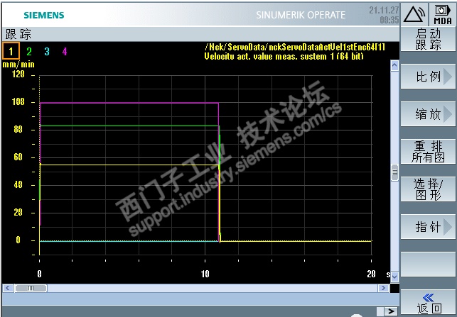

NC程序:
g0 x0 y0 z0 a0 c0
FGROUP(X,Y,Z)
$an_sltrace=1
g01 x10 y15 A0.1 f100
m02
伺服跟踪的结果:
伺服跟踪得到的各轴速度:
X=55.2mm/min Y=83.4mm/min  A=0.00167rpm  F=100mm/min

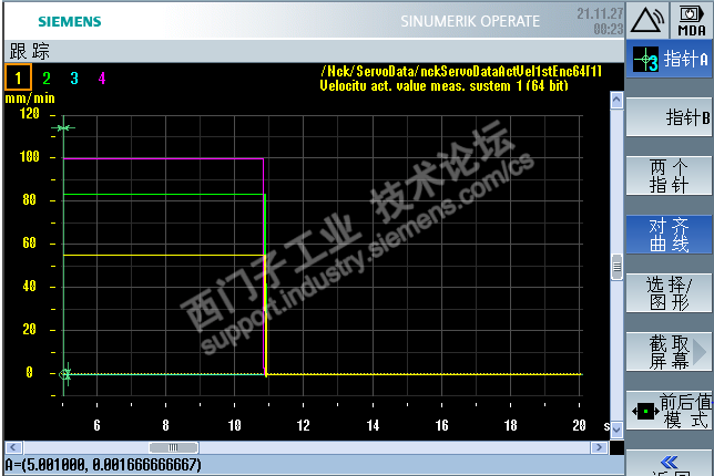

再改下NC程序:
g0 x0 y0 z0 a0 c0
FGROUP(X,Y,Z,A)
$an_sltrace=1
m02
伺服跟踪的结果:
伺服跟踪得到的各轴速度:
和上面的测试结果相同
