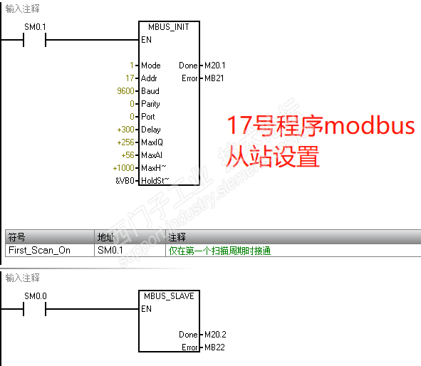

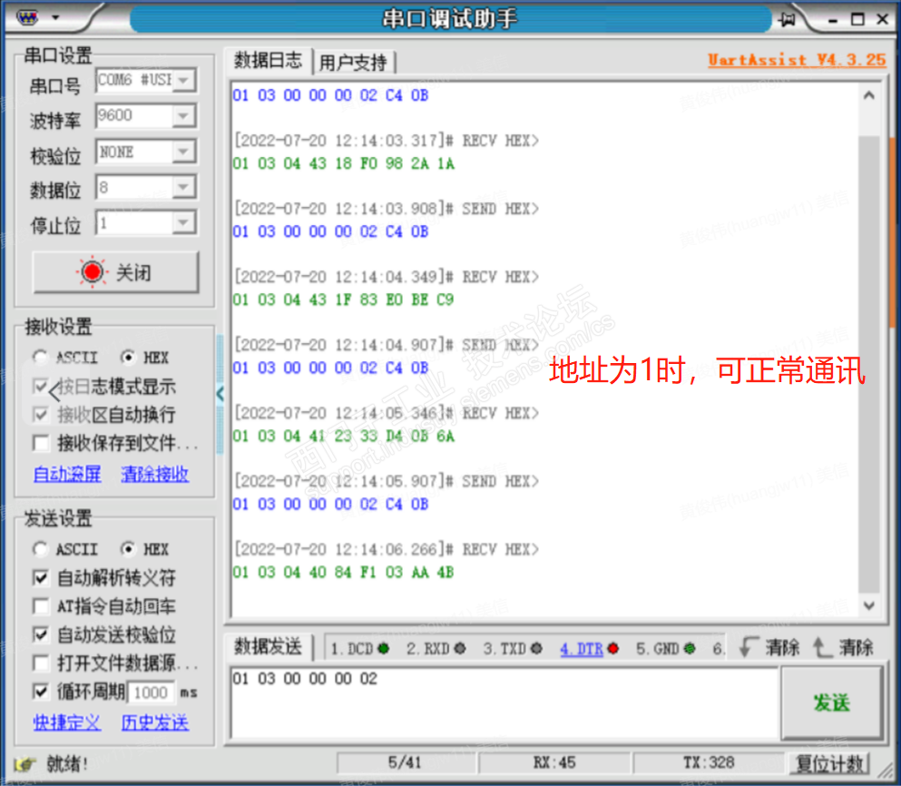

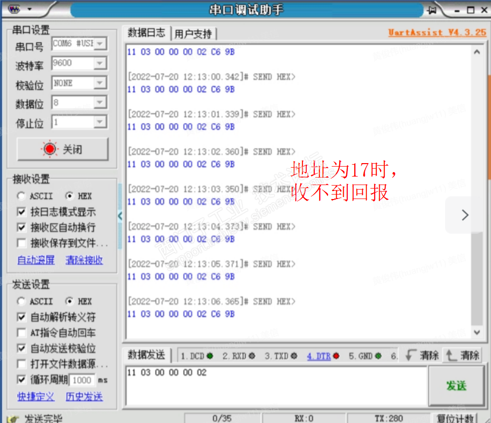

下位机中有两个S7-200smart,现在要通过485串口进行modbus rtu通讯,其中15号程序的从站地址设置成1-247都可以正常通讯,但17号程序只有设置成1的时候可以通讯,设置成其他的就没回应。请大佬指点!
附上两个程序:
15号:https://www.changeFile.top/15.smart
17号:https://www.changeFile.top/17.smart
