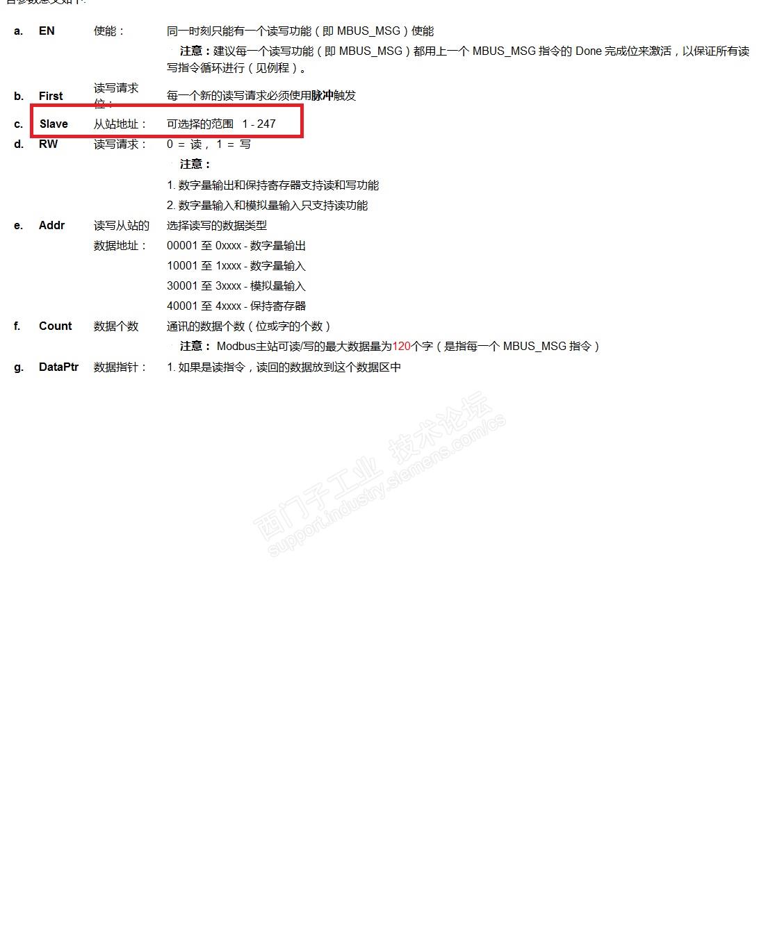

以下是引用不欲勿施13478405725在2022-07-20 14:37:58的发言 >13楼
理论上一条485上247个从站。试想一下你的PLC能装下200条msg指令吗
以下是引用WWCWWC在2022-07-20 08:09:01的发言 >8楼:我只是停留的假设,...
引用8楼详细内容:
我只是停留的假设,也没有这么多从站数量的硬件测试。

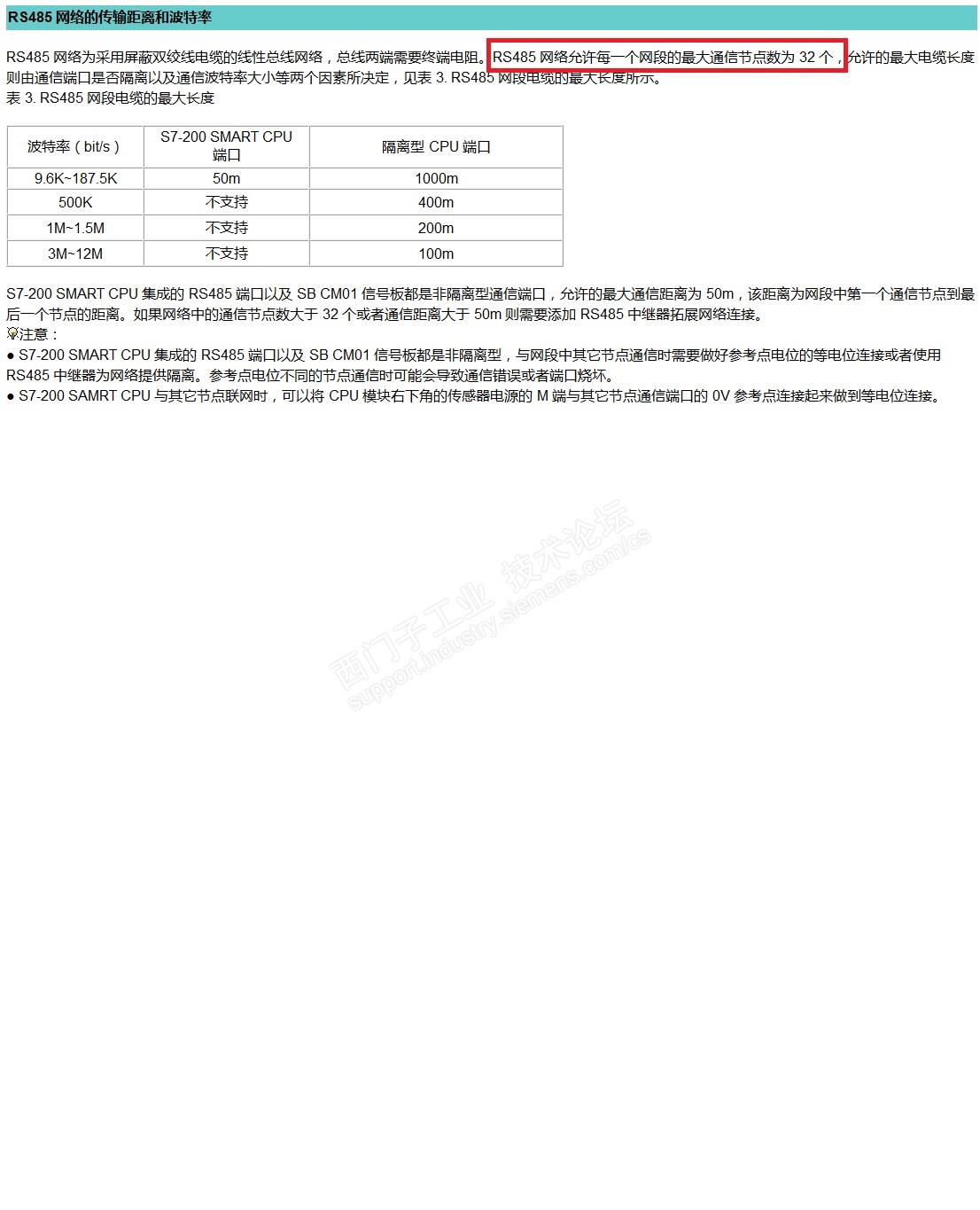

  假设楼主只是读取从站中电量数据,我理解没有数据实时性要求的这种数据。官方给出的最大连接数是32个接点(31个)从站,我也不想违背它,那么,是否通过外部硬件(继电器触点或者其它电子开关)及控制轮询的顺序逻辑来实现,大于31个从站的通讯数量?我想这个至少是理论上是可行的。
以下是引用不欲勿施13478405725在2022-07-19 10:33:20的发言 >1楼:我觉得你是来搞笑的...
引用1楼详细内容:
我觉得你是来搞笑的,一个小ST20要和200块电表通讯。
几个问题我认为首先需要更正一下:
首先,是西门子200smart modbus rtu通讯的从站个数,官方宣布的是32个接点,(我自己理解为31个从站)。官方文档:
其次, 的是从站地址编号的认定,官方确实有这样一段文字,图示:从站1~247,这个是在MSG指令解释中找到依据,就是对slave管脚定义时的注释。
再次,关于MSG指令应用,那讨论的话题就多了。一个plc能够承载多少个MSG指令我没有实际测试过,我目前的理解是无限制的。另外,大家也讨论过读、写N个从站数据,利用一条指令的可行性编程方式,也是可行的。
