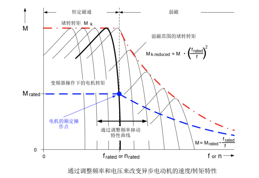

不显示我以为是我手机的问题呢…我再传一次试试
