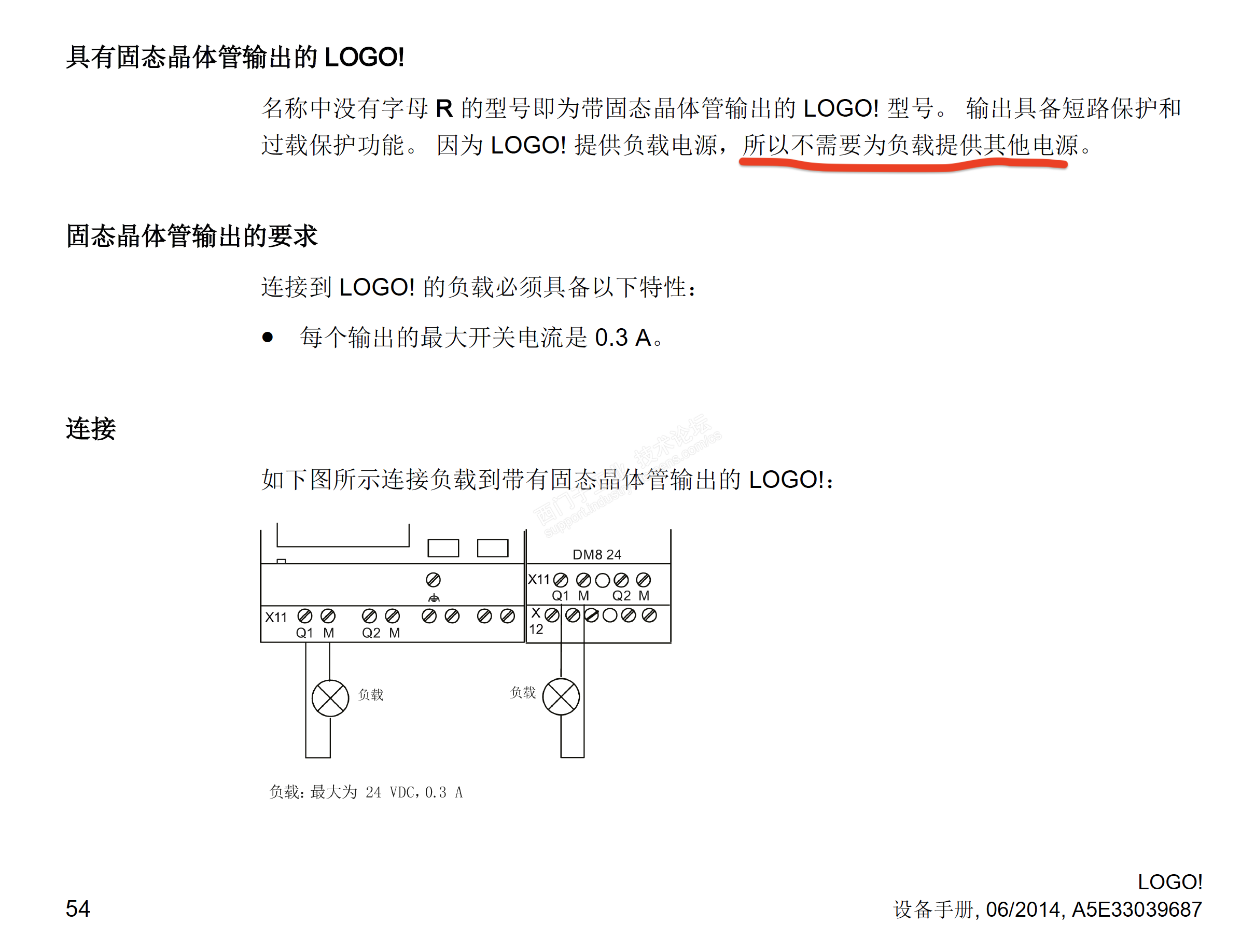

LOGO!固态晶体管的是由模块提供驱动电源!
可以直接驱动 DC24V微型继电器。
