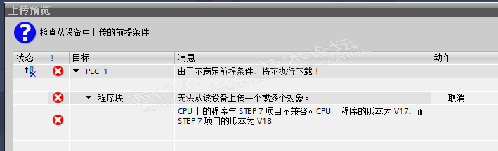

以下是引用RENHQ在2022-07-23 17:23:02的发言 >2楼
真的假的....技术资源中心没有啊
是真的,还是要版本统一,没有传说中的V14到V17都可以上传
