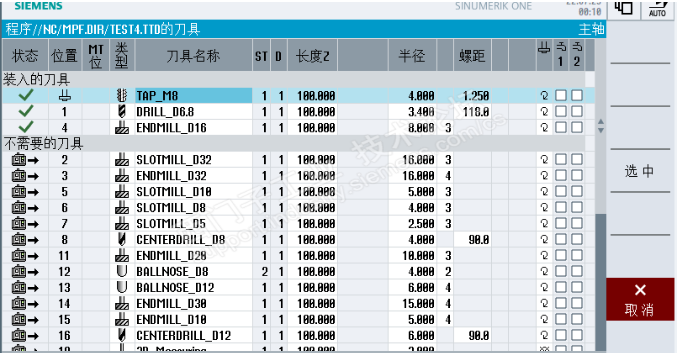

我们按右边垂直软键中的“检查负载” (其实应该是“Check load”--检查刀具装载的情况)
我们看到程序中使用的三把刀具都属于已装载的状态,就是刀具已经在刀库中了。那么备刀就没啥可做的了。

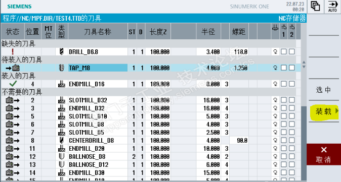

我们把“TAP_M8”卸载(即不在刀库中,但刀具数据依然在刀具列表中),把“DRILL_D6.8”删除。
好我们在重新打开这个TTD文件

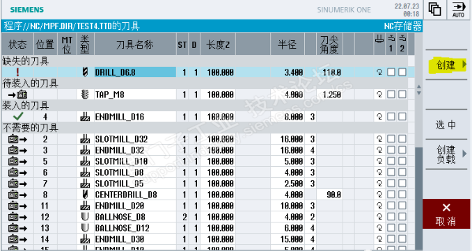

系统给出了正确的信息:缺失DRILL_D6.8;TAP_M8还未装载到刀库
我们如果选择DRILL_D6.8这把刀具,右边垂直软键显示出“创建”,即创建这把刀具。
我们如果选择_M8这把刀具,右边垂直软键显示出“装载”,即提醒机床操作者将刀具装载到刀库。
