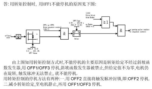

回复:mm440 svc 转矩控制 报 F002

再谈楼主的问题。《网上课堂》有一个问题,说的是采用转矩控制,不能用OFF1停机。看了以后,才知道,当P1503=1的时候,P1501不能输入斜坡函数发生器的输出。所以楼主碰到的问题,是变频器的结构问题。那么,只有从别的地方想办法解决了。比如通过PID的斜坡函数发生器输出接入,在外部的给定信号处理解决。等等。
